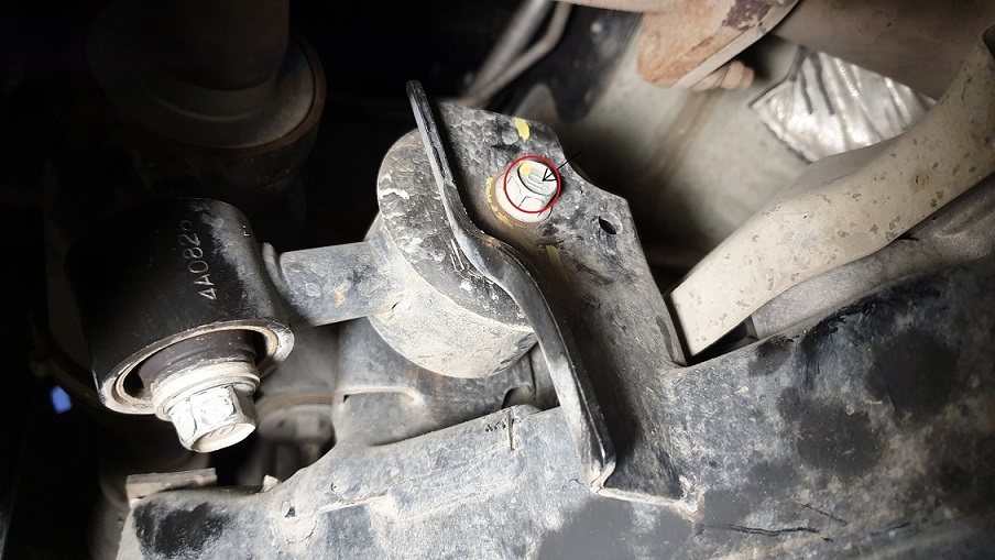

Сообщение Nikolay 26 » 28 апр 2020, 13:00
Забыл отписаться, может кому будет полезно. Посетил оба автосалона и оба меня заверили, что двигатель работает идеально! На подъёмнике они тоже ничего не нашли... После чего, загнал машину на яму и решил, что не вылезу пока не найду причину))) Причина была в немного отпущенном болте крепления вот этой круглой подушки. Звенела сама чашка и то, при определённой нагрузке... А по ощущениям звук был как из двигателя))))

Nikolay 26 писал(а):Причина была в немного отпущенном болте крепления вот этой круглой подушки.
Это при 37 тыс. то )), теперь задумайтесь о реальном пробеге "удачно" купленной вами машины, в вашем регионе.

Re: Детонация двигателя при запуске
Сообщение Ramb » 30 апр 2020, 09:28
Nikolay 26
Тебе Алексей правильно сказал, если подушка была не докручена, то скорее всего ее снимали... такя же проблема была у меня после ремонта коробки... в сервисе не достаточно закрутили.
Советую проверить пробег или осмотреть болты на предмет демонтажа.
Сообщение Nikolay 26 » 30 апр 2020, 09:51
Давно всё проверено! Этот звук был с первого дня покупки автомобиля. Поскольку проявлялся он крайне редко и возможно при определённом наклоне автомобиля, официалы не особо то и хотели искать причины, сам в этом убедился. Я и сам то нашёл только потому, что знал какой звук искать)))
