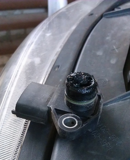

Сообщение Bagyl » 21 май 2013, 21:23
Вот так вот выглядел мой датчик давления из впуска!пробег 32тыс км,я первый кто к нему прикосался. маслоуловитель поставил,егр заглушил,тысячи через 2 посмотрю сколько на нем образуется нового налета.
вот что делают картерные газы в перемешку с маслом+выхлопные газы с егр

Сообщение nikosan » 21 май 2013, 22:55
может так выглядит что ездишь на оборотах ниже среднего.я недавно(500 км назад) снимал и промывал еще сам клапан ЕГР, там можно было и не мыть(почти чистый )-может потому что у меня стиль езды активный :?:

Сообщение andrey27a » 22 май 2013, 07:04
nikosan писал(а):может так выглядит что ездишь на оборотах ниже среднего.я недавно(500 км назад) снимал и промывал еще сам клапан ЕГР, там можно было и не мыть(почти чистый )-может потому что у меня стиль езды активный :?:
А никто и не говорит про сам Егр, налипающий налет появляется при смешивании картерных газов и ОГ. Видать ты датчик давления во впускном коллекторе не смотрел, поэтому выводы однобокие.

Сообщение Ramb » 22 май 2013, 07:37
Bagyl
Я тоже снимал пробег 35 тыков... Картина аннологичная ... Один в один... Помыл поставил ... Сменил производителя масла и заправку... Через 10 сниму посмотрю...
Пообщался с мотористом он сказал что это нормально для систем рециркуляции.
Я так же помыл все впускные патрубки и датчики... Поставил колхозный масло уловитель на картерные газы
Теперь вопрос как проверить клапана закрытия впускных каналов... Может заедать...(
