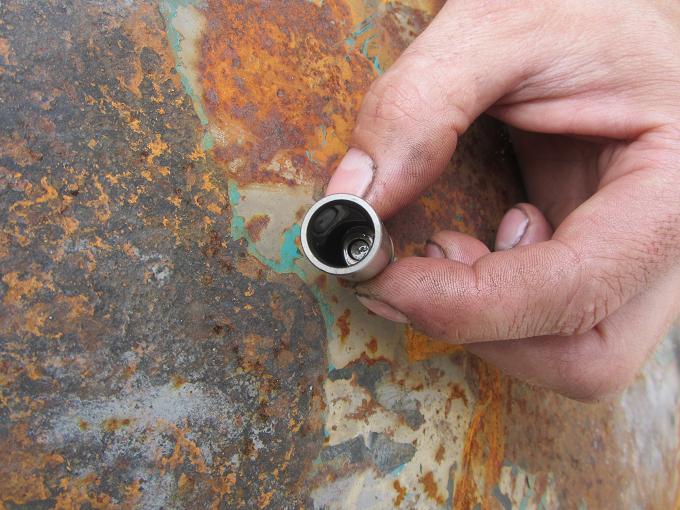

они продуваются ртом...пытался сделать фото основания,куда упирается поршень,но хреновый с меня фотограф - 4снимка и впустую... :evil:теперь остается слушать по утрам,но после 5ткм ( тогда и станет понятно, есть ли результат... а сейчас масло свежее), плоскость поршня полирнул...

просьба к тебе! если, вдруг вместо болта придет поршень- отфотографируй пожалуйста со всех сторон! с внутренней поршня частью непонятно(вроде как внутри есть клапан и он у меня открыт,но могу и ошибаться)...

Ок если он прийдет то сфотографирую. Но как бы принцип обычный, внутри этого поршенька вроде нет никакого клапана, он и есть клапан, эти два отверстия (кстати на твоём фото одно видно) нужны для того чтоб при сдавливании поршня масло могло перетечь из подпоршневой полости(там где пружина)в канал, и обратно когда поршень возвращается то масло всасывается через эти отверстия. Ну эт как я понял из конструкции поршенька.

за отверстием есть выступ и вроде он шевелиться...выступ находится глубже оси 2 боковых отверстий... но могу ошибаться во всём этом

начитался тут и решил при замене масла снять поддон. Скажу вам крепко он сидит на герметике. Нашел болт с шестиграником - выкрутил, вывалился цилиндрик как на фото и в нем пружинка. Цилиндр вроде чистый - ничего я не стал с ним делать и закрутил все обратно. Но что интересно при запуске утром брякающий звук пропал !
Вот дела, видимо он там как то подклинивается что ли ...

Как видно этот поршенек закрывает отверстие только кромкой, место сопряжения как раз натерто-набито на плоскости (на фото стрелки)
тут может быть даже не подклинивание-заедание при поступательном движении, а просто не плотное прилегание перед самым закрытием, т.е. поршенёк может не доходить до места сопряжения если на стенке цилиндра у самого верха или на ответной кромке в цилиндре налип какой-то шлам или подобное препятствие.

а канавка через весь диаметр? через неё точно всё может стечь и пофиг прилегание плоскости поршня...
