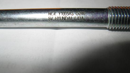

andrey27a задумался я о замене свечей накаливания к зиме( и пробег будет к 100тыс км)...Начал смотреть что и почем...
наш elcats.by предлагает NGK 92283 по 100$ за свечу, в МСК поискавши нашёл NGK Y1003AS по 22$... Блин, так в чём подвох? :shock:

поменял свечи на пробеге 120к
свечи оказались все рабочие...

немного не правильно высказался: в МСК поискавши можно найти NGK Y1003AS от 22$ до 66$...

ммм вообще они стоят по 800-900 рублей

...но деньги вперед. А у меня небольшая проблема с этим... Старший вот вчера привез по 1150руб по принципу ( вечером стулья- утром деньги)...И все таки: почему такой большой разбег в цене между NGK Y1003AS и NGK 92283

Ну у всех хотели разные... Кто то больше наварится хочет... Или посредников больше

Если кто знает, подскажите, как можно узнать по вину какие именно идут свечи накаливания(металл или керамика). Машина для внутреннего рынка по вину идет Евро4(без PDF). Машину покупал поддержанную, реальный пробег не известен, тем самым думаю перед зимой сменить свечи. Проблем запуска прошлой зимой не возникало. Да и вообще, как часто необходимо менять свечи, да и стоит ли их менять, если трудностей при запуске не было?

Вот тогда и менять не стоит. Свечи либо умирают разом (от неисправного контролера, то есть заводского брака, так было на одной партии в 2011 году), либо помирают медленно. т.е. запуск идет, но хуже и хуже с каждым годом. В этом случае тогда и надо менять. Не мешай машине работать. Если запускали в том году, то все норм. Только почувствуешь уже неуверенные запуски с "троиловом", тогда стоит задуматься.
Добавлено через 5 минут 8 секунд:
дольф писал(а):как часто необходимо менять свечи
здесь строгого регламента как на зажигалках нет. Начинают умирать - меняй. Не умирают - нефиг трогать. Они могут и 10 и 15 лет прожить. А у кого-то за 4-5 лет помирают

периодически всплывают реплики сведущих одноклубников, может кто подскажет все же, вот читаю что кто-то(уже не один) поменял свечи. Все металлические на 5А, полагаю что все диллерские для рынка России, напрашивается вывод, что керамические на 7А для корейских двигунов(ну или для комплектаций с сажевиком и катализатором). Сегодня полез выкрутить посмотреть на свечку, для дальнейшего заказа, многовато разбирать для посмотреть, чуть 2 гайки от свечек не уронил во внутря, на этом время закончилось-поехал за ребетенком в школу :D . Никто не менял на корейских машинах свечки еще, или молчат шпиЁны?

на elcats.ru вбей свой VIN и увидишь какая свеча стоит...Я так проверял...

Sлава
у тебя какого цвета реле накала? по нему можно выяснить какие свечи... ну или совсем способ для профи ... это тестером посмотреть какое вольтаж даётся на шину
