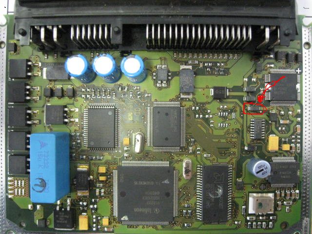

Кто знает за что отвечает этот диод(что за цепь)? На нем явная трещина.Звонится нормально,но под напругой может меняет свои характеристики??!!Может ли из за него ошибка U0004 выскакивать?

Думаю, никто точно ничего не скажет.
Это же черный ящик. Даже схемы засекречены.
У корейцев одно решение - замена ЭБУ.
Выход сдать грамотному электрику/схемотехнику.
Чтобы проверил по максимуму элементы платы.
Кто-то из мурманских на форуме менял сгоревший диод на ЭБУ.
Пошукай, должно остаться на форуме

Сообщение HOMJAK » 09 мар 2010, 11:45
нашел про Мурманск там другая проблема была...

Сообщение LongRail » 09 мар 2010, 15:41
Дай увеличение побольше.. "макро" - попробую опознать.
Поскольку может быть емкость в таком корпусе тоже.

Сообщение HOMJAK » 25 мар 2010, 10:40
Это точно диод ! В инете написано ультра быстрый ,называется BYG22D
HOMJAK

Сообщение Андрей59 » 25 мар 2010, 11:22
HOMJAK писал(а):называется BYG22D
Купи и замени, в чём проблема?

Сообщение LongRail » 25 мар 2010, 14:33
Да, если удалось опознать - покупай его или аналог, меняй и расскажи нам, чем все это кончилось. :-)

Сообщение HOMJAK » 25 мар 2010, 14:41
Пролема в том что только под заказ,и то не факт что придет как сказали в магазине ! А вообще просто интересно на что он влияет в цепи чего стоит.На следующей неделе обещали схему выложить на мозги там посмотрю..

Сообщение LongRail » 25 мар 2010, 15:44
Посмотри аналоги! Их должно быть ну не меньше десятка! Из общих соображений: сверхбыстрый диод может применяться в схеме вторичного источника питания, где его быстрота действительно нужна. А может, его влепили просто так, чтобы не раздувать номенклатуру диодов в изделии. Тогда может и 1N4004 будет хорошей заменой.

Сообщение lex0370 » 25 мар 2010, 15:54
HOMJAK
Вот тут есть http://www.elitan.ru/price/index.php?se ... re&mfg=all
Можешь им доверять

Сообщение HOMJAK » 26 мар 2010, 09:24
Нет выдал только один аналог ES2D/A,собственно и хотел узнать цепь чтоб понять на что можно поменять.Там вокруг того же проца их еще с пяток стоит таких же.

Сообщение LongRail » 26 мар 2010, 11:11
Тогда ждем схему в соседней ветке и разбираемся, что за цепи проходят через этот диод. Уже стало жутко интересно с профессиональной точки зрения.
