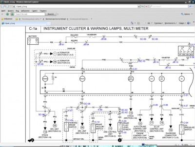

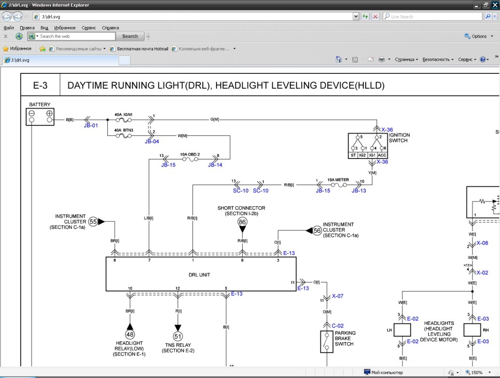

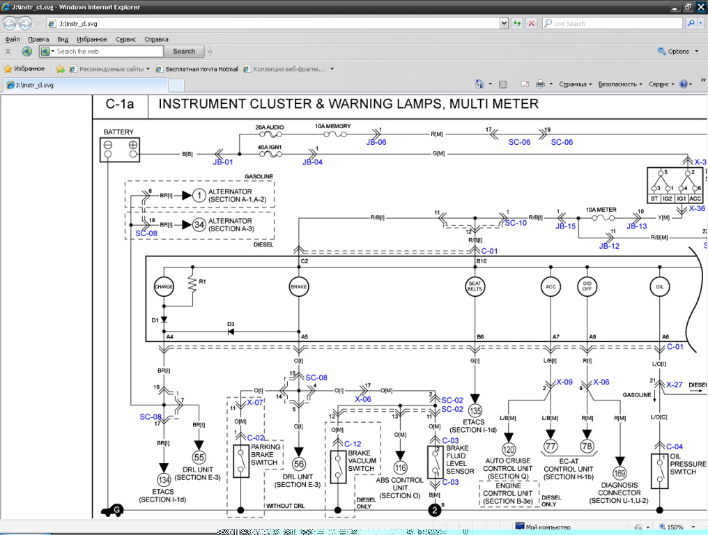

Сообщение mrdoggy » 28 июл 2011, 22:06
Сегодня доставал свой блок DRL и обратил внимание, что оранжевый провод обрезан и замкнут на чёрный (на землю). Может быть у кого-нить есть схема подключения этого блока? за что этот оранжевый провод отвечает?
mrdoggy
Сообщения: 91
Зарегистрирован: 16 ноя 2010, 00:21
Откуда: Minsk
Имя: Alex
Доп. информация: Maximo
Re: Активация функции дневного света(ДХО)
Сообщение netoka » 29 июл 2011, 08:30
Посмотрел по схемам, это тебе как раз обошли концевик ручника
Добавлено через 2 часа 40 минут 6 секунд:
Шлю вдогонку фрагменты схем
Блок DRL
Щиток приборов
