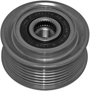

30.08.2012 года я купил в экззисте шкив генератора,такой как на фотке.Два дня назад появился скрежущий шум от генератора,заменил это китайское произведение сегодня,на старый,заваренный.Всё пришло в норму.Так что лутще не тратьте деньги на данное изделие:Ina 535 0079 10.

У меня такая китайская около двух лет работает, пробег за это время тыщ 30-40 где то, пока нормально всё, не болтается, звуков не издаёт, в нужном направлении прокручивается легко, проверял осенью при снятии вентилятора.

Андрей59 писал(а):У меня такая китайская около двух лет работает, пробег за это время тыщ 30-40
У меня с июня прошлого года,пробег прим.15тыс. и то же-всё ОК.
qein1 писал(а):появился скрежущий шум
Наверно брак попался.

qein1 писал(а): не повезло мне
ИМХО.Может дело в длине ремня и работе натяжителя?
