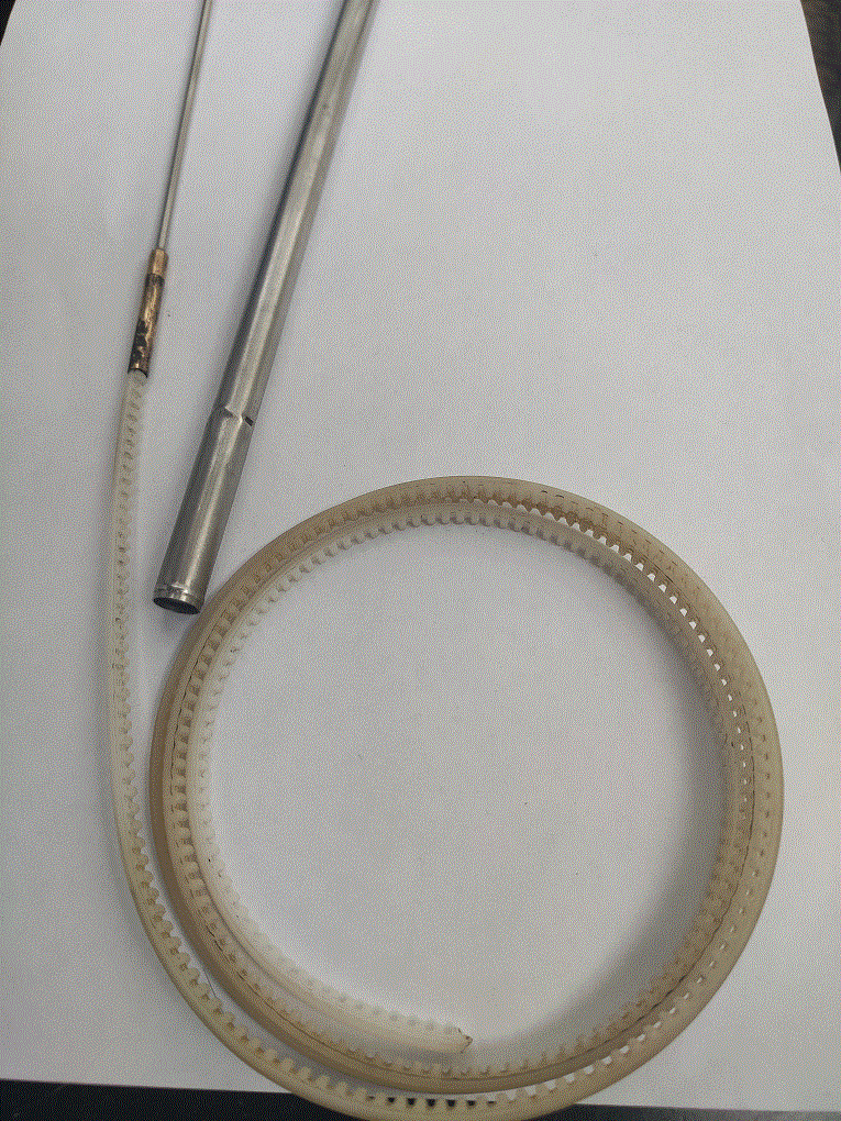

Прошу оказать помощь. После разборки антенны,появилась необходимость в покупке нового штока. Заказал согласно каталогу новый шток по арт.962203Е200,который не подошел. Мой шток с зубчиками на пластике, а по артикулу пластиковый шнурок гладкий, а на конце какой-то шарик. Подскажите артикул или есть способ приколхозить?

DurimarDi писал(а):Мой шток с зубчиками на пластике
У меня на машине пластиковый шнурок гладкий с шариком.
