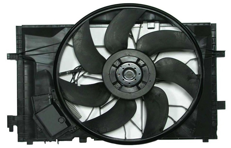

а кто нибудь примерял вентилятор от 211 мерседеса двигатель 3.2? на глазок прикинуть вроде можно примостить. вот он бы классно обрабатывал радиатор и не дал бы греться и период работы был бы коротким.
