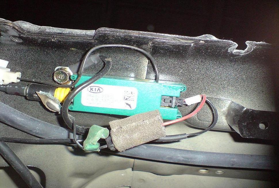

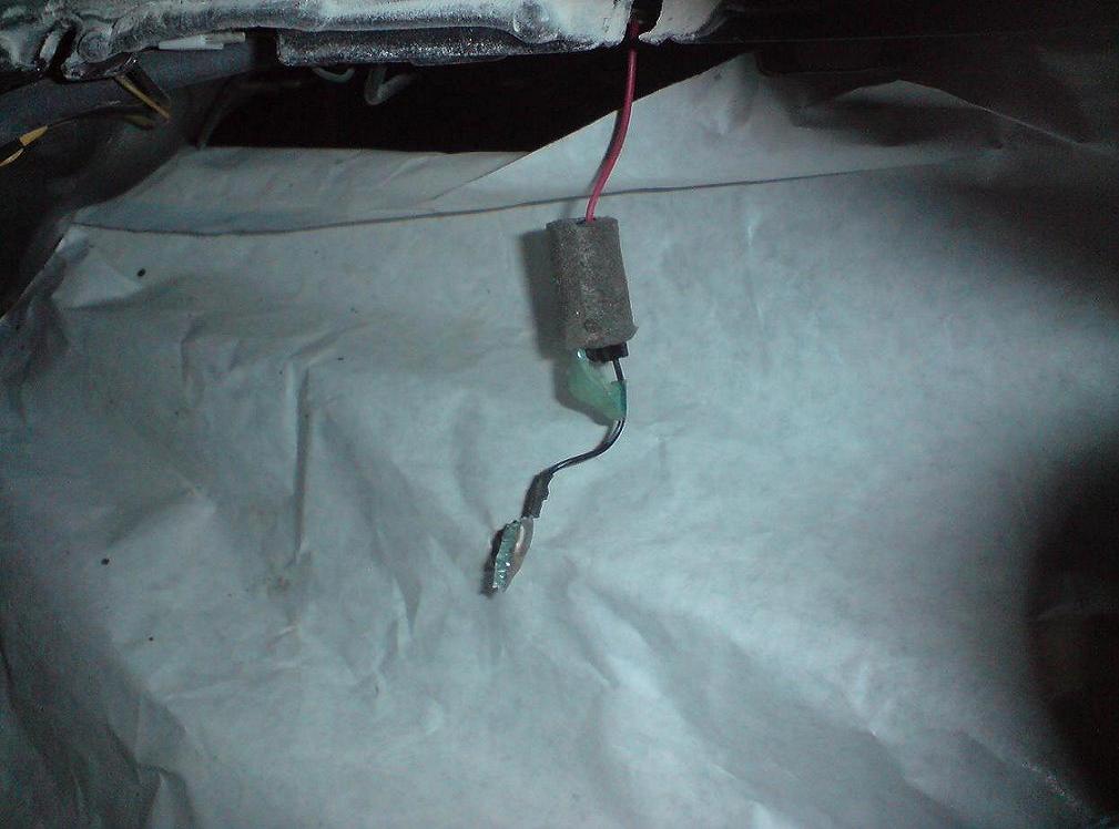

Сообщение velagor » 23 янв 2009, 20:38
когда стекло разбилось увидел что от него провод идет
и уходит под крышу где стоит блок....есть у кого коментарии что это??

Сообщение dleo » 27 апр 2009, 22:27
Сергей Киев писал(а):Дима
Да вряд ли ее кто ремонтировал, попробуй помочь руками именно в момент ее автоматического открытия, должно помочь, может не на первый раз.
Оживили мою антенну на то.... Но
У меня второе звено застряло и не выходит. Щелкает страшно при заходе и выходе. Попытки помочь, потянуть вручную в момент выхода чтобы вытянуть колено и почистить не приводит ни к чему. колено как застряло в таком положении, так и выходит каждый раз не до конца....
Что дальше делать даже не знаю...
