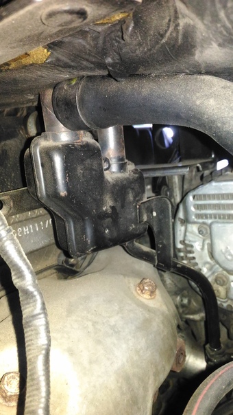

rus-admin писал(а):Сварганю маслоотбойник
оффтоп, но известный Илья Седов из Тольятти равнодушно относится к необходимости наличия маслоотбойника, мотивируя тем, что масляная пыль из картерных газов помогает фильтрации забортной пыли, которая может просачиваться через воздушный фильтр.

Я начитался соответствующих тем на форуме и пришел к выводу, что пока ставить его не буду.
Ваше сообщение ещё одно подтверждение )

Сообщение dim_ich » 03 июл 2018, 21:39
У меня стоит такой маслоотделитель, все равно патрубок после маф внутри немного в масле.
И что такого страшного в нем?

Re: ДМРВ
Сообщение rus-admin » 03 июл 2018, 22:23
это ж штатный. С завода такой шел?
У меня нет маслоотделителя

Re: ДМРВ
Сообщение dim_ich » 03 июл 2018, 23:23
Штатный, но к моей клапанной крышке он не подходит, ставил через переходник.

Re: ДМРВ
Сообщение rus-admin » 04 июл 2018, 07:25
А слив масла куда? Есть в карьере место?

Re: ДМРВ
Сообщение dim_ich » 04 июл 2018, 18:18
Трубка в поддон уходит.
