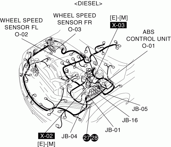

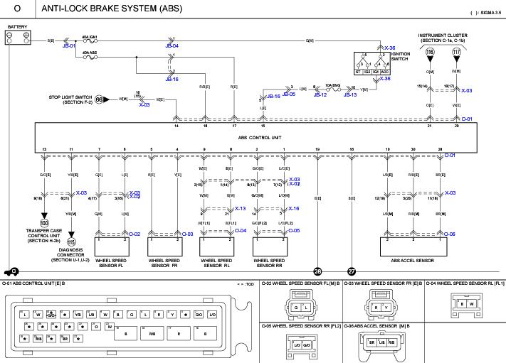

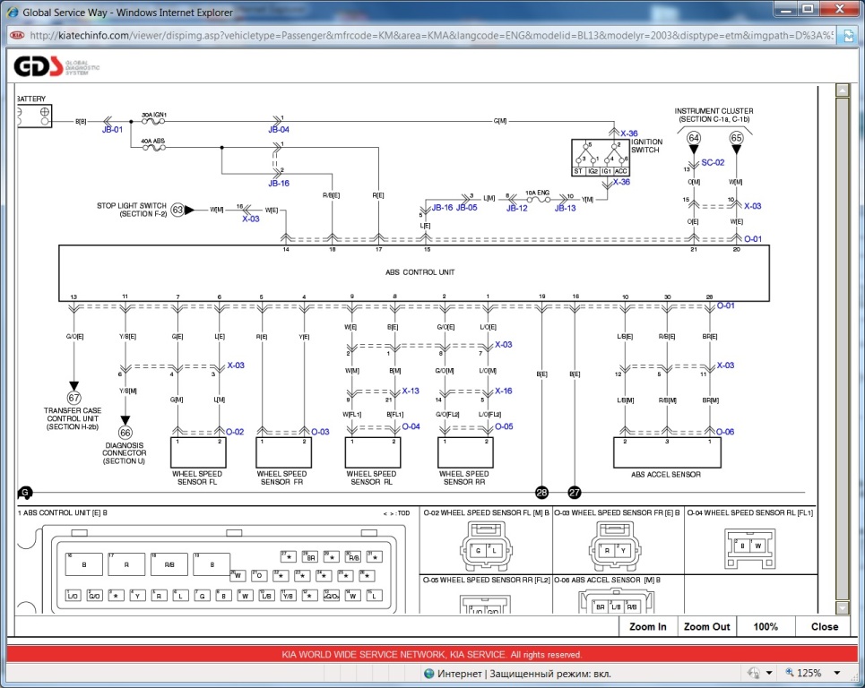

сам не силен в этом всем, но схему вроде нужную нашел вам в мануале
Alex_Minsk писал(а):может у кого есть распиновка разъемов 8-9. Или какой это датчик ABS? Скорее всего передний. Только левый или правый не знаю
