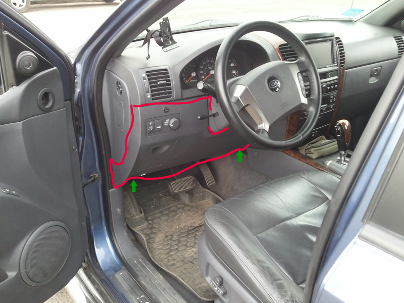

Но все же хочется полностью снять весь пластик и поснимать контакты, может кто подскажет как снимается этот?
про шурупы отмеченные стрелками знаем, вроде еще есть в мини-бардачке, а что и где еще и куда тянуть не знаем :)

Сначала поддеваешь боковую крышку (где воздуховод в дверь ). Лучше всего пластиковой картой снизу, тянешь к двери, она на защелках. Там еще два самореза, другие два ты показал.
Потом отсоединяешь стросик капота, колодку ЭБУ.
Пластиковую накладку (где лючок предохранителей) можно не снимать, просто отогнуть ее к центральной консоли (там два клопа).
Потом садишься в кресло и на себя выдергиваешь эту панель. Лучше начать слева сверху, потом слева снизу, справа снизу и потом аккуратно на себя вытаскиваешь где отверстие под замок зажигания (там еще одна защелка - туго выходит) .
