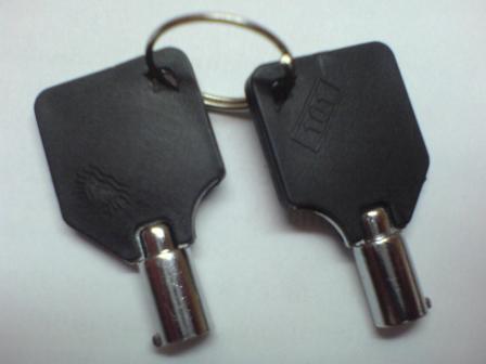

У меня в комплекте еще вот такие ключики имеются
правда я не знаю от чего они, вроде как на иммобилайзерные похожи, а может от сигналки, для чего они мож кто знает?

Это ключики,которые отключают звук автономной сирены когда нужно отсоединить аккумулятор.Замочную скважину ищи на самой сирене под капотом.А блок обхода иммо - это дополнение к сигнализации,покупается и устанавливается отдельно

Сообщение Akze » 28 дек 2009, 20:28
Спасибо Сергей - просветил, дело за малым - добраться до дилера ))))

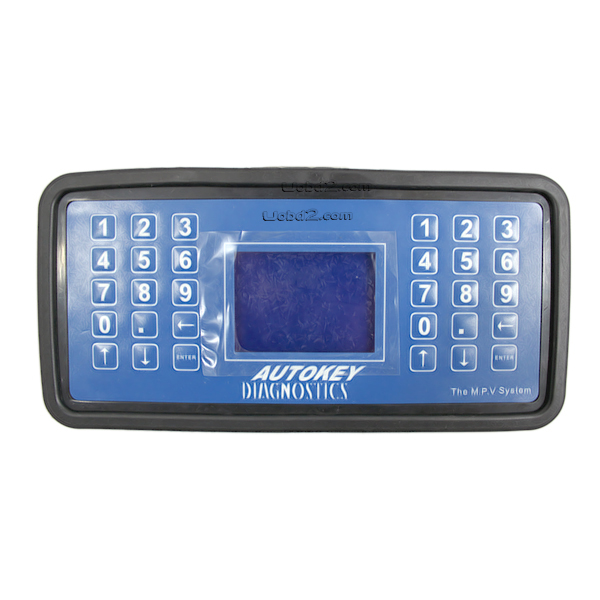

Nick писал(а):Вроде где-то видел, как можно "переучить" замок на новые ключи без проблем, точнее без больших проблем и без участия дилера :)
Только запамятовал, где и не помню, что-то подключали к ECU или нет. Давно было дело.
ЗАпомнил сам факт, потому что было и вправду просто.
вот сей девайс прописывает наши ключи (инфа 100% правдивая :) )
http://www.uobd2.com/wholesale/MVP-Key- ... -1659.html
походу на последние Соренто код ключика 81996-3EG00, в ФАКе на месте выделенной буквы стоит "С". Поменялось вроде бы с какого-то месяца 2007 года.
