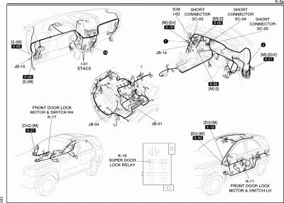

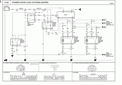

Если я правильно понимаю, нужно использовать выход ETACS на реле SuperLock

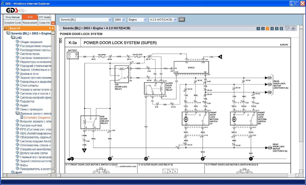

netoka, спасибо за схемку, на моей схеме реле суперлок нету...А геде расположен ETAC? Точнее где найти его провода которые идут к реле суперлок? И какой там написан цвет провода и в каком жгуте, не могу разобрать? вроде L, а что в [] непонятно?
может это он ETAC?

Сообщение netoka » 21 июл 2011, 13:07
В скобках вроде I (по моей модели).
Где расположен сам блок ETACS не знаю, ещё сам не занимался, всё в будущем, но схемки с точками подключений поизучал. Возможно поможет это:
и это (внизу схемы распиновка колодки С):

Спасибо за помощь, судя по схеме ETAC слева центральной консоли почти внизу, может кто вкурсе где находится реле суперлок?

Сообщение GogVan » 21 июл 2011, 19:34
ETAC действительно слева внизу консоли. Если под климатом есть есть ящик на центральной консоли, то вот прям за ним. Где реле находится незнаю. Но как говорилось выше, суперлок должен срабатывать на более длинный импульс.
