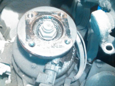

Снимаешь задний кардан в месте соединения с раздаткой и вот этот болт в середине крепления кардана. Не забываем делать метки на кардане и раздатке, что бы так же установить в обратном порядке.

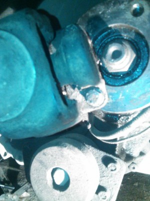

здесь я закрепил карданный вал на два болта, что бы при закручивании гайки не проворачивалась раздатка.

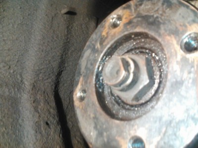

ну а здесь видно старую метку, смог закрутить гайку миллиметров на пять от старой метки.

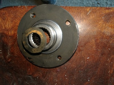

Именно как писалось выше, при полном приводе, не дёргается, а при заднем дёргается.

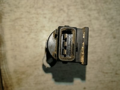

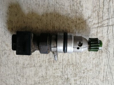

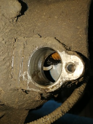

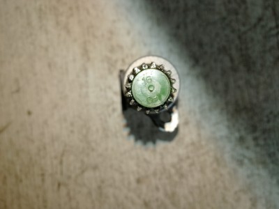

До этого подтягивал гайку хвостовика. Все прекратилось и после некоторого времени возобновилась проблема. Снял датчик скорости, для проверки исправности пластиковой шестерни на предмет износа. Шестерня в порядке.

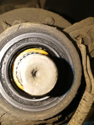

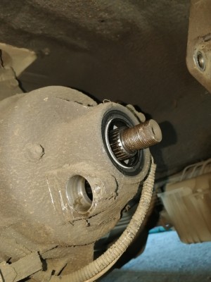

Попробовав прокрутить шестерню пальцем, которая находится в раздатке, через отверстие датчика скорости - она крутится от руки. Вывод: именно из за этого показания и прыгают, что шестерня на валу раздатки живёт сама по себе и по инерции вместе с валом крутится и проскальзывает по отношению к приводу кардана.

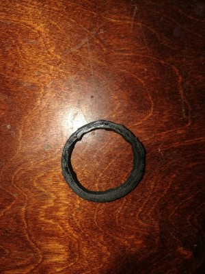

Я снял флянец карданного вала и установил резиновое колечко, на вал, которое компенсирует не достаточное прижатие флянца заднего кардана. При долговременном проскальзывании шестеренка видно немного стачивается и не хватает прижимая от флянца заднего кардана.
Теперь показания спидометра не прыгают. И прокрутить пластиковую шестерню на валу через отверстие датчика спидометра не получается.
