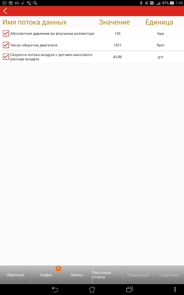

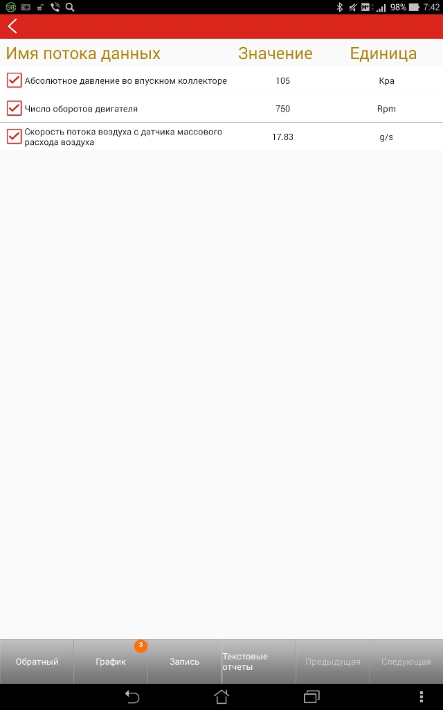

Сообщение Физик-ядерщик » 18 янв 2015, 12:27
Снял сегодня показания у себя; паркинг, двиг полностью прогрет, EGR рабочий, не заглушен
Сравнил свои показания с тем, что получилось у Nikolay_0812 и Gubkin. Выходит так, что мои показания завышены. Я так понимаю, что целесообразна замена датчика. Правильно?

Re: ДМРВ
Сообщение Roman73 » 18 янв 2015, 12:43
Нормальные показания

Сообщение Физик-ядерщик » 18 янв 2015, 13:52
Тогда возникает вопрос: каков диапазон нормальных показаний датчика? Таблички в теме содержат фиксированные значения.

Re: ДМРВ
Сообщение Gubkin » 18 янв 2015, 15:21
Физик-ядерщик писал(а):Я так понимаю, что целесообразна замена датчика. Правильно?
Наоборот радоваться надо, что показания чуть больше. Значит датчик в лучшем состоянии, либо фильтр вчера поменял )
Немного смущает повышенный наддув.
1,72 атм при 2070 об/мин - фантастика (у меня 1,34 атм)
Ты проволокой флажок актуатора в самому низу притянул ? :D
Re: ДМРВ
Сообщение Физик-ядерщик » 18 янв 2015, 15:47
Gubkin писал(а):фильтр вчера поменял )
Не вчера, конечно, но и не больно давно, тысячи полторы проехал. ДМРВ, кстати, родной, насколько мне известно.
Gubkin писал(а):повышенный наддув
В последний раз регулировал актуатор, ориентируясь как раз на давление наддува (до этого на глаз). Перед регулировкой было характерное "хр-р-р" на сбросе газа, после - пропало, а теперь опять появилось :( Сори за офф в данной теме.
