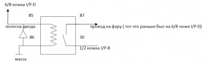

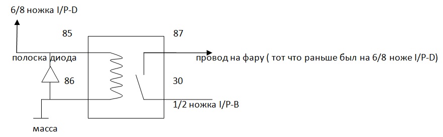

Единственный способ - через разгрузочное реле, но ОБЯЗАТЕЛЬНО с диодом - что бы гасить обратные токи, возникающие в катушке при размыкании.
Реле без диода тоже может повредить ВСМ .

Собственно
Схема включения ближнего света Sorento XM через разгрузочное реле.

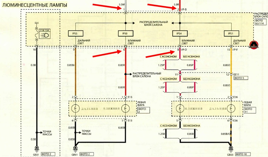

Точки подключения к штатной проводке
Разъем I/P-B
1 Белый - вход постоянные +12 для левой фары (рекомендую пустить через предохранитель 20А)
2 Красный - вход постоянные +12 для правой фары (рекомендую пустить через предохранитель 20А)
(если перепутаете лево право - не страшно, главное разделить что бы нагрузка была равномерная)
Вынув клему из разъема можно примотать провод не повреждая проводку. Клемы вставить обратно.
Разъем I/P-D
6 - Красный - выход на левую фару.
8 - Фиолетовый -выход на правую фару.
Можно разрезать, но лучше вынуть клему из разъема не повреждая проводку.
Взять две новые клемы (с оригинальными проблема, можно подогнать узкие клемы от ВАЗ, немного сжав их по бокам что бы влезли в разъем)
После подключения разъема I/P-B на место, проверить как сели и при необходимости дожать новые установленные клемы ножек 6 и 8 , так как они не держатся в как положено в разъеме.

Понадобится 2 реле, клемы, два диода (из любых выпрямителей, блоков питания - черные боченки с белой полоской с одного края). Одно собирается с проводом от 1-й ножки I/P-B и 6-й ножкой I/P-D, второе с проводом от 2-й ножки I/P-B и 8-й ножкой I/P-D. Диод припаивается белой полской к +12, вторым концом к массе (-).
Схема для правой и левой фары одинаковые, отличаются точками подключения - приведена схема для одной фары.
Точки подключения на штатной схеме

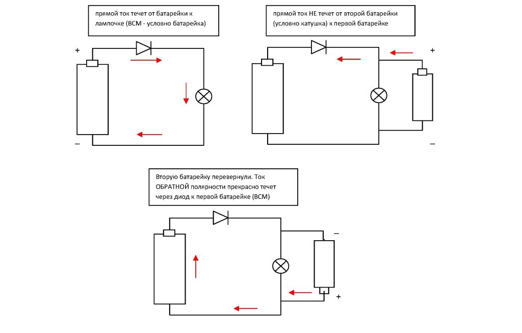

Сообщение IRET » 02 июл 2015, 09:31
Представьте так или Соберите и проверьте с батарейками и лампочкой.
А теперь параллельно лампочке подрисуйте диод включенный стрелкой наверх и станет понятно как потечет ток обратной полярности - через этот диод а не через вторую батареку-ВСМ и не через второй диод

Сообщение sund » 02 июл 2015, 10:53
IRET
Не совсем корректно, реально ток течь не будет, так как не учтено значительное сопротивление закрытого ключа. Ваша схема справедлива, если переход ключа уже пробит. Кроме того, не учтено наличие в схеме значительной емкости, заряженной прямой полярностью. По сути, переход полевика пробивается броском напряжения. Очень жалко, что у меня нет осциллографа, прямой замер решил бы все спорные моменты

Сообщение IRET » 02 июл 2015, 11:08
sund писал(а):Не совсем корректно, реально ток течь не будет,
Естественно не будет, но к ВСМ будет приложено напряжение обратной полярности. Мы же говорили о диоде - пропустит он обратное напряжение или нет. Так вот - видно что пропустит. И сколь раз ВСМ это выдержит - не известно.
Факты говорят о том, что ВСМ периодически горят с обманками, конденсаторами и с реле без защитного диода.
Ваш фильтр с последовательным диодом и конденсатором для успокоения обманет ВСМ но что бы защетить от обратного скачка , нужен ещё диод паралельно обмотке. Не я это включение выдумал - во многих схемах применяют такое включение где реле управляется не кнопкой а электронным ключом.

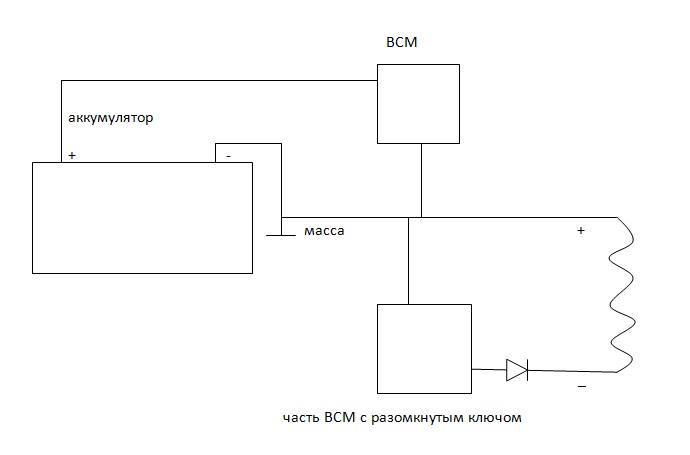

Ваша схема некорректна еще потому, что ток стекает на массу, где стоит нереальный гаситель в виде аккумулятора. Ну не потечет через ключ. Ключ выбивает по плюсу. Вы не учитываете особенности однопроводной разводки.

Сообщение IRET » 02 июл 2015, 12:08
Аж интересно. какие баталии
Когда ключ разомкнут, аккумулятор не будет в цепи и не будет ничего гасить.
Получится отдельное плечо схемы, для которой масса будет служить плюсом, а плюсовой провод с последовательным диодом - будет минусом.
Пробивает разность потенциалов. При ЭДС индукции, при малом токе, оно может достигнуть высоких напряжений.

Сообщение IRET » 02 июл 2015, 13:23
sund писал(а):А чего вы взяли, что ключ полностью обесточен?
Не полностью. но обесточен выход ключа и на этот выход спокойно можно подать отрицательное напряжение, а на массе будет +.
Фух, все я устал. Доверяете 100% своему варианту фильтра, без диода на обмотке, оставляйте все как есть (надеюсь вас не постигнет смерть ВСМ ), но имхо лучше перебдеть чем недобдеть.
