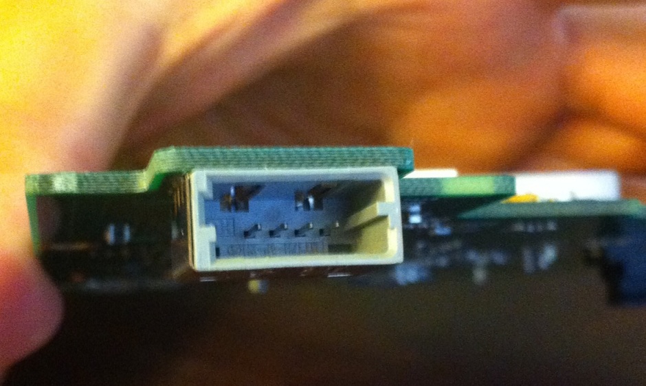

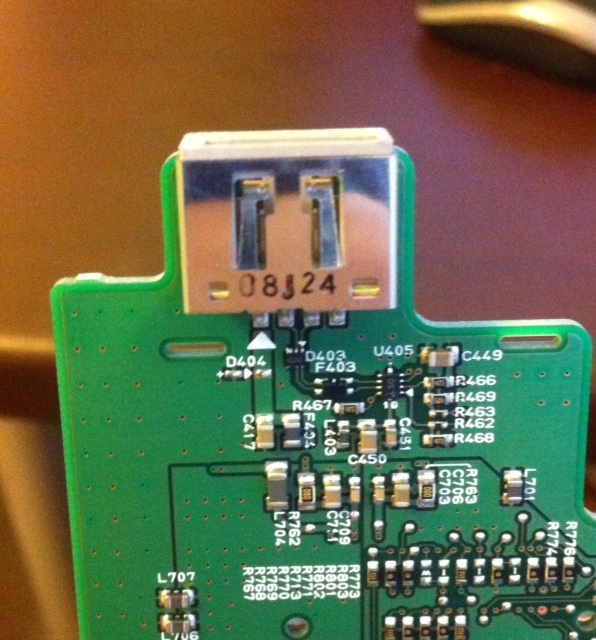

Уже успел понять что в ней USB выведен отдельно, не в C2 коннектор, а на отдельный 4-х контактный разъем.
а вот старая

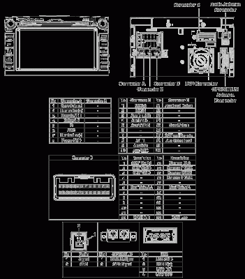

Pilotmg писал(а):распиновка AV разъема известна
У меня есть распиновка от американской головы, но там разъёмы отличаются. Абсолютно точной для HAVN-100XMCIS нет. Скорее всего, все описанные проблемы из-за того, что шлейфы проводов для разных ГУ отличаются.
Pilotmg писал(а):Новая магнитола не чует iPhone Или USB Flash в разъеме рядом с прикуривателем.
Коннектор USB вставлен в разъём на ГУ?
Вставлены 2 ISO разъема (питание и динамики) и разьем C1-C2-C3 (тот что над двумя ISO)
Конвектора для отдельного 4-х контактного разъема у меня в машине просто нет.

Pilotmg писал(а):Конвектора для отдельного 4-х контактного разъема у меня в машине просто нет.
Это плохо. По хорошему, надо с продавцом поменяться штатной проводкой от колодки AUX+USB(iPod), ему-то этот разъём наверняка придётся резать при подключении другой головы - в этом случае ему родной коннектор не нужен.
Pilotmg писал(а):А как насчет камеры заднего вида, есть идеи, куда она должна подключатся?
Где-то в коннекторе C3 слева, точнее не могу сказать - не хочется сейчас машину разбирать.

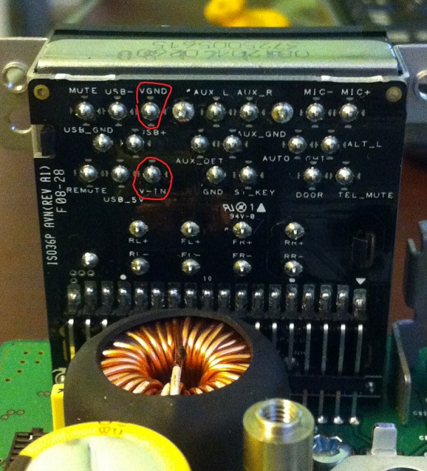

ГУ я снял с машины и аккуратно разобрал. разъемы отфоткал
в C3 рядом с USB есть две ножки подписанные V-IN и VGND - это наверное и есть вход камеры?
разъем ISO + C1-C2-C3
а USB искать в этом разъеме, так?

Pilotmg писал(а):V-IN и VGND - это наверное и есть вход камеры?
Формально это видеовход (который на AUX коннекторе). Камера должна иметь обозначение типа CAMERA CVBS, CAMERA B(+), CAMERA VGND.
Pilotmg писал(а):а USB искать в этом разъеме, так?
Да. Хотя по обозначениям на тыльной стороне коннектора С3 можно и туда прилепить, только не уверен, что на тех позициях есть провода.

ShineOn писал(а):Формально это видеовход (который на AUX коннекторе). Камера должна иметь обозначение типа CAMERA CVBS, CAMERA B(+), CAMERA VGND.

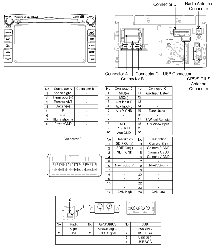

А может так оказаться, что в моей магнитоле нет входа для камеры? Или это маловероятно? Просто я нашел некий pinout, где фигурирует разъем D, которого у меня нету:
При этом про мою магнитолу пишут что камера заднего вида к ней цепляется вполне. Может как раз на разъемы AUX?
ShineOn писал(а):Да. Хотя по обозначениям на тыльной стороне коннектора С3 можно и туда прилепить, только не уверен, что на тех позициях есть провода.
в старой магнитоле именно туда USB и разведено, но не работает. Опять-же из схемы выше видно, что USB может быть на отдельном разъеме.
Вечером попробую прицепить флешку на отдельный разъем и посмотреть чем дело кончится.

Pilotmg писал(а):некий pinout, где фигурирует разъем D, которого у меня нету
Это от американской Sorento SX, там другая распиновка.

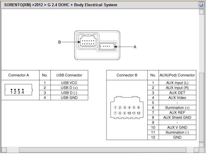

Поблагодарили: 903 раз.
Re: Штатная навигация в Новом Sorento (HAVN-100XMCIS)
Сообщение Pilotmg » 23 окт 2012, 12:03

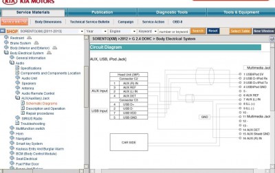

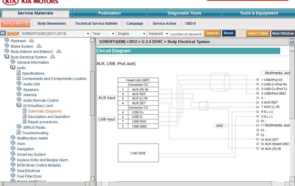

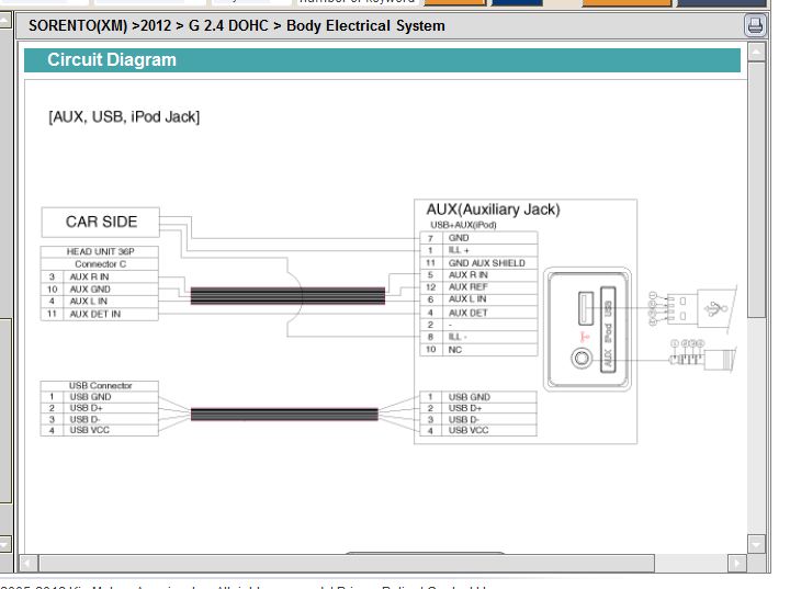

Вот что нашел:
Выходит что AUX-USB разъем не использует эти контакты. Значит это может быть камера. а может и не быть :)
Не спору ради, а истины для! :)
Вечером проверю все описанное ранее.
Добавлено через 10 минут 33 секунды:
Сорри, нето посмотрел. Действительно это AUX Video

Сообщение ShineOn » 23 окт 2012, 12:36
Тогда смотреть на среднем коннекторе (С2, на американской схеме - Connector B). У америкоса он весь пустой, а на российских головах там выход звука и, вероятно, вход для камеры заднего вида.

ShineOn писал(а):Тогда смотреть на среднем коннекторе (С2, на американской схеме - Connector B). У америкоса он весь пустой, а на российских головах там выход звука и, вероятно, вход для камеры заднего вида.
у меня там 8 ног на 4 динамика - внешнего усилителя нет
покопаюсь вечерком eще, в конце концов можно AUX Video заюзать

ShineOn писал(а):AUX Video по другому алгоритму работает, для камеры заднего вида не совсем удобно будет его использовать.
Вот блин :( Что же делать? Искать на плате нераспаянный Connector D?

Сообщение ShineOn » 23 окт 2012, 14:07
В принципе, может быть и на V-IN вешать. А алгоритм обработки может быть завязан на сигнал R (Reverse)- при его обнаружении может включаться экран камеры заднего вида. Давно уже свою голову ставил, сейчас навскидку уже и не скажу, куда там что заводил...

ShineOn писал(а): алгоритм обработки может быть завязан на сигнал R (Reverse)- при его обнаружении может включаться экран камеры заднего вида
А этот сигнал обычно на какой ноге живет? Где его искать?
