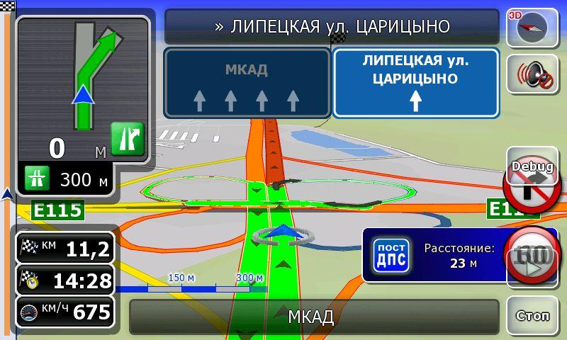

А вообще лучше на iGO с нормальным скином перейти, тогда сообщения о спидкамах будут вот такие:

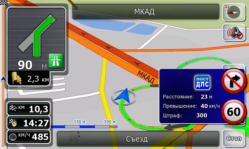

или даже такие (включая сумму возможного штрафа):
