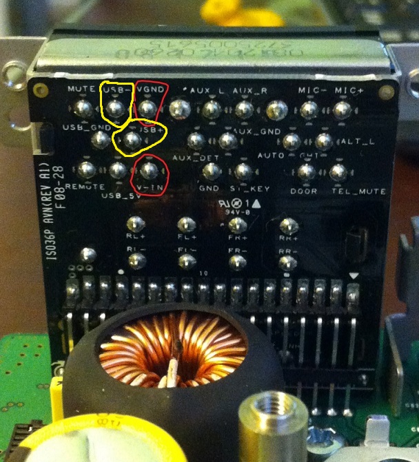

Сообщение NRJ » 22 сен 2014, 17:07
Игорь, выручай!
Тему всю выкурил уже трижды наверное.
Поменял штатный мафон в гламуре у отца на HAVN-100XMCIS.
- Проблему с сообщением на экране об разряжающемся аккумуляторе уже решил.
- Для USB нашел 4-х пиновый разъемчик, перепаял, прозвонил, но что-то работать он не хочет (надо менять сам порт, это я уже понял). Мафон начинает грузить флешку, а потом выдает сообщение, что "драйвер не найден".
- Теперь камера. Поставил я китайскую камеру 12 В, NTSC. Питание взял от фонаря заднего хода, 12В подал на контакт "Reverse" - магнитола врубает черный экран с надписью чтоб убедился в безопасности маневра. А вот изображение камеры на экране выглядит будто негатив (как проявленная пленка) и вдобавок скачет во все стороны и двоится/троится. Думал, что проблемка в самой камере. Купил другую, воткнул - история такая же. Кинул новый провод напрямую - ничего не поменялось. Видеосигнал с тюльпана подал на контакты USB+ и USB- (прикладываю картинку, на ней обозначил желтыми кружками). Такое ощущение, что видеокабель камеры не туда приколхозил (точнее наверное "+" туда куда надо, а минус не туда).
На 52 странице вычитал вот это:
Pilotmg писал(а):Урра!!!
USB прекрасно работает в отдельном четырехконтактном разъеме, а вход с камеры заднего вида как раз расположен вместо USB - видео принимается на контактах data +/-, а на контактах USB VCC И USB GND выдается 6 вольт для штатной камеры, причем они появляются там только после замыкания контакта R на +12в.
Вот по этим словам и делал, что я сделал не так?

Сообщение ShineOn » 22 сен 2014, 19:32
NRJ писал(а):Для USB нашел 4-х пиновый разъемчик, перепаял, прозвонил, но что-то работать он не хочет (надо менять сам порт, это я уже понял). Мафон начинает грузить флешку, а потом выдает сообщение, что "драйвер не найден".
Это сообщение ещё ни о чём не говорит. Дело в том, что функциональность USB на уровне оболочки сильно урезана. В частности, сообщение "драйвер не найден" появляется на совершенно исправной системе в том случае, если на флэшке либо "неправильная" файловая система (не FAT32, а, например, NTFS), либо не найдено ни одного файла для воспроизведения (MP3 или WMA). Если же флэшка отформатирована в FAT32 и в корне лежит нормальный файл MP3, то можно поиграться полярностью сигнала DATA. Только на время эксперимента лучше взять флэшку, которую в случае чего будет не жалко выкинуть.
NRJ писал(а):от изображение камеры на экране выглядит будто негатив (как проявленная пленка) и вдобавок скачет во все стороны и двоится/троится.
Было такое на 100HMCIS, вылечилось сменой полярности видеосигнала.

Сообщение NRJ » 23 сен 2014, 01:10
ShineOn
Кстати забыл добавить - мафон был когда-то "перепрошит" тобою :wink:
Когда втыкаю флешку у магнитолы сверху слева появляется рисунок "USB" и начинается загрузка, а после выдает это сообщение. Полярность пробовал менять, тогда при подключении этой флешки магнитола сверху слева уже выдает рисунок "IPOD" и тоже не грузится. Эта же флешка на новом Сиде грузится без проблем %)
За подсказку с камерой спасибо, буду пробовать сменить полярность видеосигнала :) А так контакты для подключения я верные выбрал?

Сообщение ShineOn » 23 сен 2014, 07:12
NRJ, Сергей, по USB всё понятно. Смена пинов на самой голове тебе ничего не даст, надо колодку iPod (AUX+USB) менять полностью. Номерок правильной колодки я в теме неоднократно выкладывал. USB на такой колодке подключается отдельным проводом в отдельный разъём на ГУ, на общий коннектор ничего подключать не надо. Неоднократно демонстрировал сомневающимся верность данного постулата своей тестовой колодкой.
