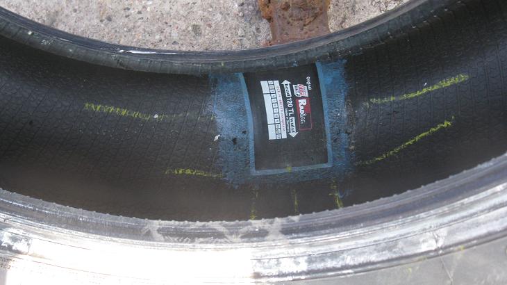

Fairytale писал(а): "заметили" боковой порез шины....
мне делали этой весной-"вертикальный" порез...разделали разрез с внешней стороны,кусок сырой резины плотно скрученной в разрез и под вулканизатор на 2-3 часа.. с внутренней стороны латку h=5-7мм,(50*80)мм какую то специальную...на что ставили -не знаю,не присутствовал, но долго...ремонт колеса-где то сутки и 20$, с гарантией...

[user]...Михалыч![/user] писал(а):с внутренней стороны латку h=5-7мм,(50*80)мм
Балансировку сделали без проблем? Какой вес "грузиков"? 8)

Сообщение ...Михалыч! » 30 апр 2015, 19:19
не больше ,чем на остальных колесах-около 40гр...(на плоскость)

[user]...Михалыч![/user] писал(а):мне делали этой весной-"вертикальный" порез...
вообще большие боковые порезы не ремонтируют, т.е. заделать-то можно, мне как-то вообще зашили его кордовой ниткой, проклеили изнутри, но предупредили быстро не ездить и в кротчайшее время купить новую резину - прочность шине придаёт внутренний целостный корд, если он порезан, то шина может лопнуть в самый неподходящий момент (на большой скорости шина испытывает огромные нагрузки )

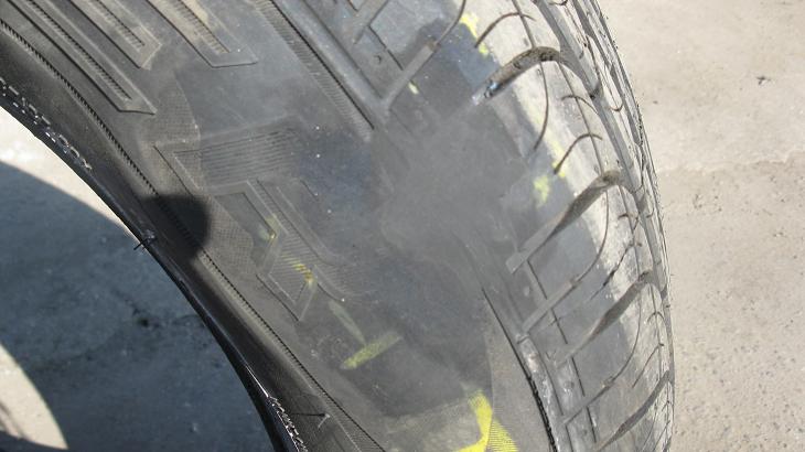

Сообщение ...Михалыч! » 04 май 2015, 06:57
2-2,5 см...Рваный...Ну не знаю- мужики сказали не переживать(колесо то, новое) ,такие часто заделывают мол ,поэтому и гарантия...Переспросил,можно ли ставить на передок -сказали что можно...О покупке нового, не предупреждали... Пока езжу(но стоит сзади)... вот примерно так: https://www.abw.by/news/194433/

Сообщение fatherDima » 04 май 2015, 19:38
...Михалыч! писал(а):2-2,5 см...Рваный...Ну не знаю- мужики сказали не переживать(колесо то, новое) ,такие часто заделывают мол ,поэтому и гарантия...Переспросил,можно ли ставить на передок -сказали что можно...О покупке нового, не предупреждали... Пока езжу(но стоит сзади)...
С таким порезом на Камрюхе два года езжу , порвал в первый день эксплуатации новой резины , сделали в Римексе , два сезона зимних откатал без проблем и дальше ездить буду , стоит сзади
