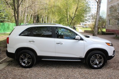

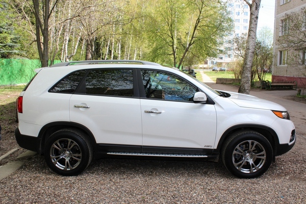

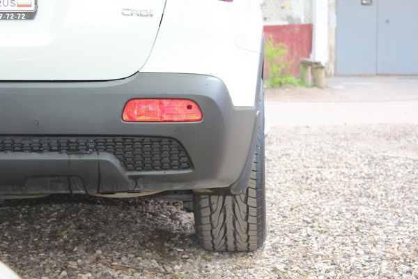

Сообщение raptor » 09 май 2012, 00:18
комплектик на лето:
диски кайова 9*18, ЕТ38
резина toyo 255/55/18
Долго сомневался какой диаметр брать 18, 19 или 20, в итоге всеже побоялся и взял 18 и не пожалел! сразу на майские поехал в нижний новгород - дорога конечно "пипец" - как будто крупной картечью всю обстреляли - тут то я радовался когда не удавалось увернуться от ямок и увеличившейся ширине резины и не уменьшившемуся профилю!
единственный небольшой минус - резина немного выпирает из арок, а так как из-за установки порогов пришлось снять передние брызговики - боковины забрызгиваются больше!

Aleks-23 писал(а):Мужики 20 диски кто нибудь ставил???? Если да то какой размер резины? А то мне на днях подогнали диски с инфинити
все зависит от ширины диска!!! на инфинити есть и 8" и 8.5" и 9" и даже 10" вроде! какая у вас?

Aleks-23 писал(а):У меня 8,5 дюймов
я думаю 255/45 в самый раз будет - я так и не решился 20-е взять, а 18-е у меня 9" с 255-й резиной, так вот резина за диск вытупает около 5мм!

Сообщение raptor » 21 май 2012, 11:02
St.Paul
да это я уж так...! понятно что разница в ширине менее 10% большую разницу не даст, но надо же для себя как-то оправдать замену полностью новой штатной резины! ;) но внешнему виду это явно пошло на пользу! причина замены в принципе былаотзывы на форуме что штатная резина: 1) плоховато держит мокрую дорогу; 2) шумная! по 1му пункту разницы не уловил, просто на штатной проехал всего 1тыс. км и то по холоду еще,хотя теоретически разница в "+" должна быть по любому( не люблю быть не уверенным в резине), а вот по 2му пункту расчитывал за видимое увеличение комфорта и в частности по шуму - полное разочарование - ощущение что стало еще шумнее чем на штатно! :(
