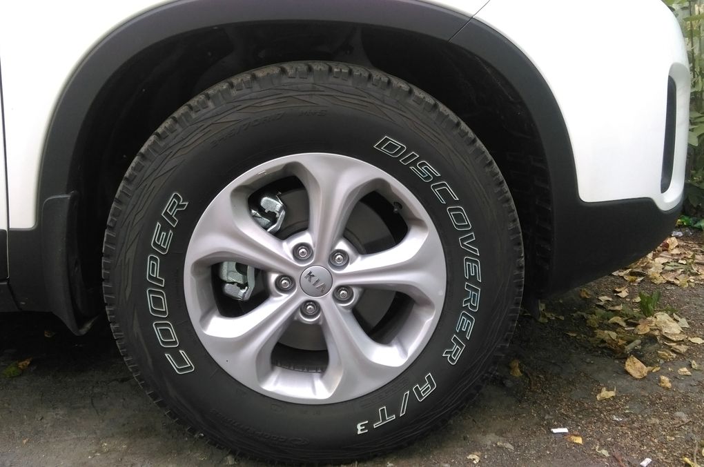

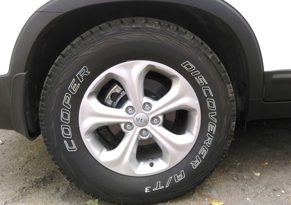

Сообщение BrEd » 20 авг 2015, 15:52
Вот фотки арок, смотрите сколько места еще, но резину большего размера уже ставить не надо.

Re: Нестандартная резина на Sorento R
Сообщение Talik » 20 авг 2015, 15:55
отлично, супер, мне нравится :)
Сообщение BrEd » 20 авг 2015, 15:57
Talik писал(а):мне бы и этого хватило, чтобы днище не переломать О проставках тоже думаю
На самом деле проставки хотел сразу поствить, но вот сейчас езжу и действительно хватает. Уже и по проселку ездил, глина, песок, чернозем и по гравийке, и в сильный дождь по асфальту воду отводит просто отлично.
Снижение скорости в поворотах не заметил, машина не стала валкой, но на бездорожье езжу четь увереней, в пределах разумного конечно.
