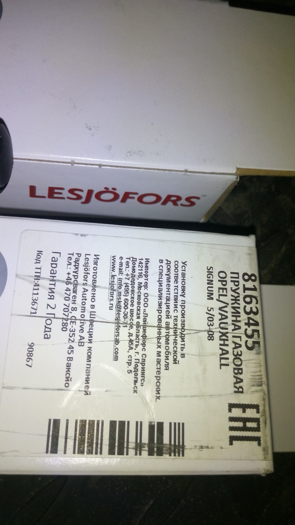

Сообщение Yrlan » 29 дек 2015, 08:03
В emex упор 8163455 по 812р....для информации..

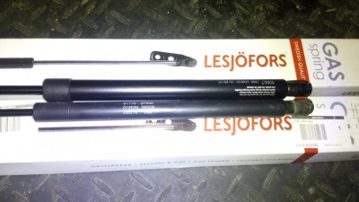

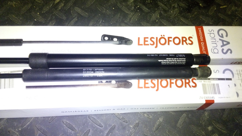

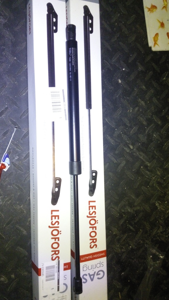

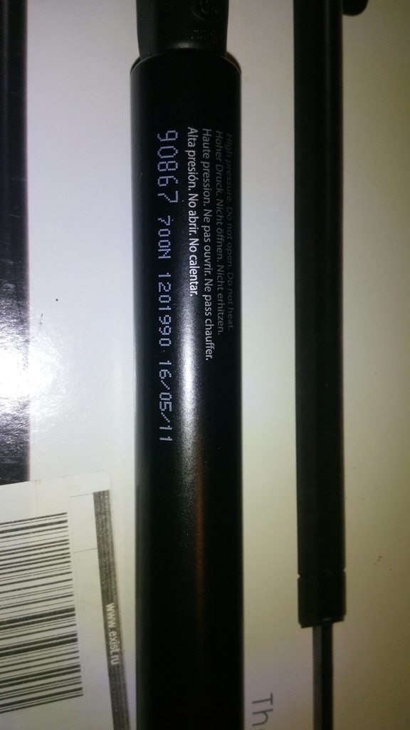

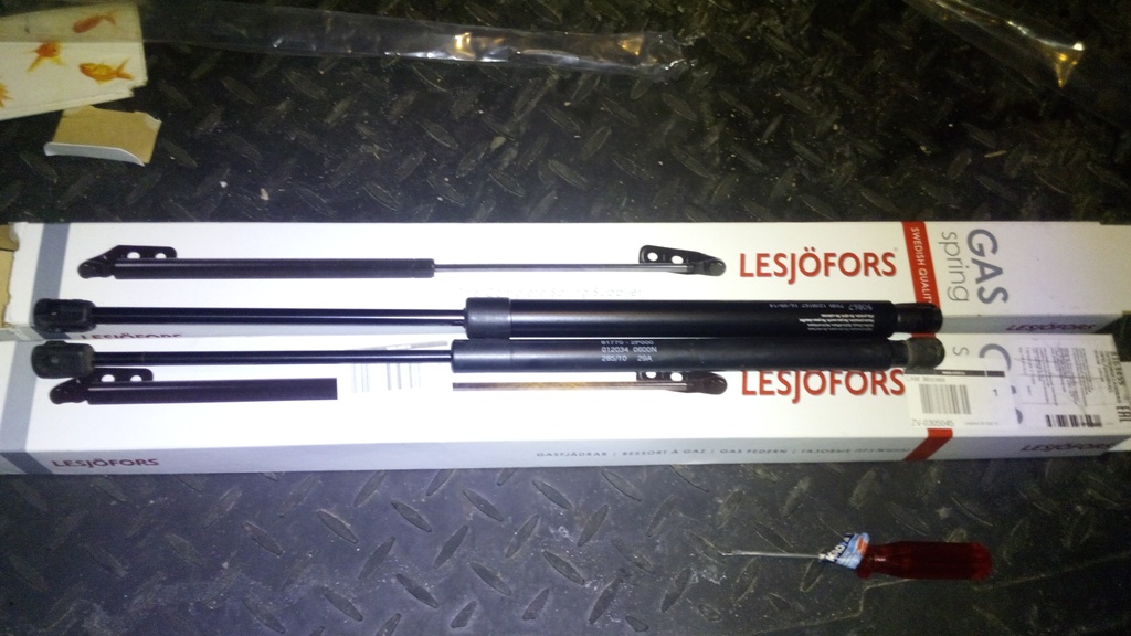

Сообщение AAV77 » 14 мар 2017, 14:20
Вчера поменял себе газовые упоры. Не держали как у всех. Сейчас дверь вылетает сама. Когда поставил думал, что дверь не закрою. При открывании двери аж машина подпрыгивала, хотел даже один старый поставить. Шумка у меня есть, но не столько сколько хотелось. Со старыми упорами дверь сама уже не открывалась, побоялся больше делать. Теперь сделаю как надо. Ночь постояла стала лучше, но всё равно закрывается туго. Посмотрим со временем как будет. Дверь до крыши не достаёт. Да кстати, разници нет, правый или левый у Опеля точно. У нас они маркированы LH и PH.
Длинна один в один. Сверху новый, снизу родной.
Парт номер.
Модель газового упора.
AAV77

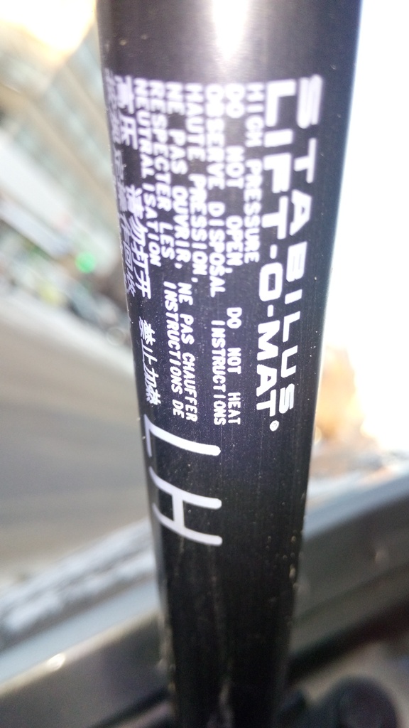

Добавлю фото штатного упора с маркировкой LH, что бы закрыть тему о наличии таких надписей на упорах.

Сообщение AAV77 » 27 июл 2017, 11:11
Опыт эксплуатации. На лето пришлось вернуть один старый, так как когда стало тепло дверь просто выстреливает. Жену чуть не прибило. И закрывать тяжело, нужно приложить немалые усилия в начале закрывания двери. Ребёнок 5-6 лет может подтягиваться на двери и она не дрогнет. Правый оставил новый, а левый поставил старый.Стало лучше. Посмотрим как будет зимой. Шумки у меня не много. У кого шумки много и дверь тяжёлая будет в самый раз.
