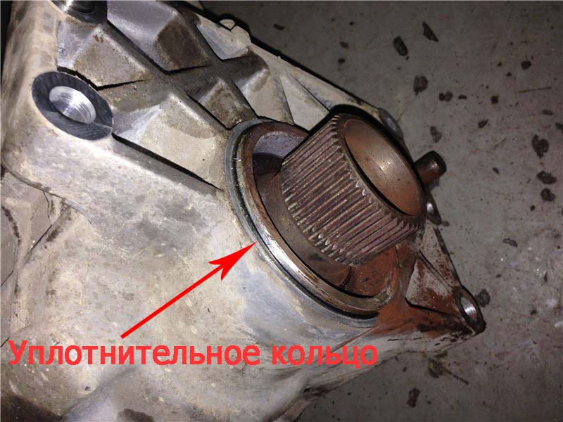

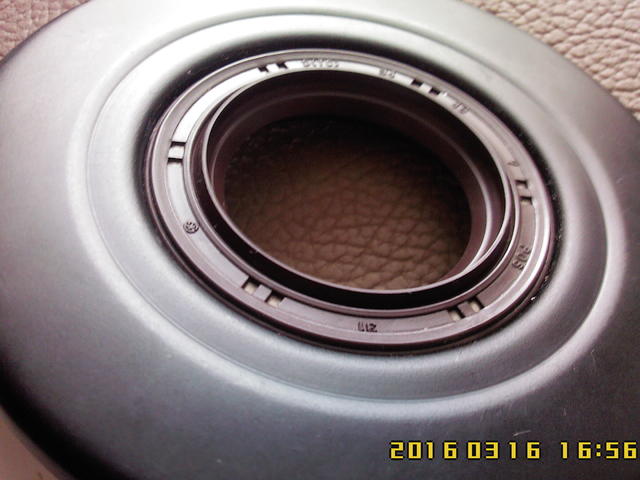

Кольцо корпуса раздатки
Из наблюдений о причинах отказа заднего привода (я имею ввиду износ шлицев раздатка-диференциал), то одной из причин является отсутствие смазки в сопряжении вал раздатки -- дифф. По отзывам форумчан на автомобилях аналогичного класса, выше названные детали "купаются" в масле и соотв. срезание шлицов на этих машинах отсутствует. На Сорике смазки в шлицевом соединении НЕТ, поэтому интенсивный износ этой пары. Да ещё на сухую вращается полуось в сальнике правого привода, сальник от сухого вращения изнашивается и начинает пропускать воду в шлицевое соединение. Идея следующая... Если удалить сальник вала раздатки (или ПРОЩЕ удалить уплотнительную кромку сальника) и посадить уплотнительное кольцо (СМ. фото) на герметик или установить более толстое кольцо. В результате мы получим масляную полость корпуса раздатки и шлицевого соединения, т.е шлицы будут "купаться " в масле, тем самым продлим жизнь полному приводу. Также можно подстраховаться и установить доп сальник в пыльник (такой фокус сделали на соседнем форуме САнты).Замечания и предложения принимаются :oops:
Пыльник с доп сальником

не а!... вода может поступать вдоль полуоси- там то герметично не сделаешь и будет всё (и в угловой и на тут на снимке) так же...
Народ! На стыке угловой и АКПП внизу есть небольшая щель. Что это? Дренаж или технологичное для ремонта?
