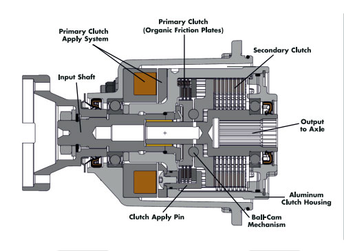

Собрал все материалы в кучу для ответа на вопросы "Что влияет на полный привод?" и "Может ли муфта передавать переменный момент (не 50:50, а, например, 90:10)?", получилость следующее:
Аналог муфты полного привода Сорика R 2009-2012.
1. BorgWarner.
Сотрудничает с КИА более 20 лет. Имеет подразделение в Корее по производству турбин. Разрабатывала нашу автоматическую коробку, цепь для двигателя. Фирма - специалист по муфтам, делает их для всего, что движется. В 2010 году ей надоели конкуренты-фины Халдекс и она их купила за четверть миллиарда долларов.
2. Покопавшись на их сайте нашел интересную муфту. Очень она нашу напоминает (те же 2 сцепления, электропривод).
http://www.borgwarner.com/en/torqtransfer/products/Pages/NexTrac.aspx (там есть pdf листовка и мультик). Но в настоящее время BorgWarner больше заняты более дорогими халдексами. На сайте у них сплошной VAG и феррари. Поэтому, можно предположить, что КИА не потянула по цене дорогой халдекс и взяла себе в новый сорь (2013) magna, как на спортридже.
Данные по максимальному моменту они не приводят, но говорят, что она на легкие грузовики ставиться. Разработана в 2008. Вошла в 4-ку номинантов за лучший технодебют года в США. Дебютировала в 2009 на Санте, Спортридже.
По данным:
http://www.autoreview.ru/news/156/16669/
NexTrac рассчитан на максимальный крутящий момент 1600 Нм, а его быстродействие — около 0,1 с.

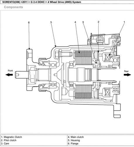

Неоднократно опубликованная муфта КИА в разрезе состоит из
1. Magnetic Clutch - Электромагнитного сцепления.
2. Pilot clutch - Первичного или пилотного сцепления.
3. Cam - Камеры.
4. Mail clutch - Основного сцепления.
5. Корпуса.
6. Фланца.
Муфта Сорика
Я прикрепил муфту NexTrac в разрезе.
Источник: http://www.borgwarner.com/en/torqtransfer/products/Literature/BW%20TTS%20-%20NexTrac.pdf
Муфта NexTrac

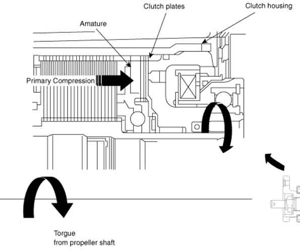

Сейчас добавлю картинки первая про первичное сцепление,
Первичное сцепление

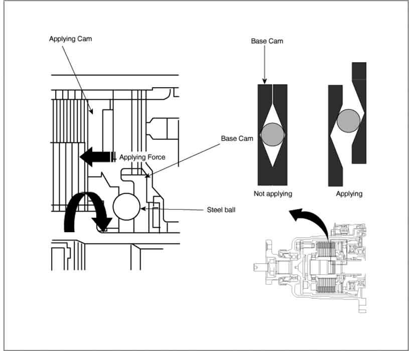

вторая о шариковой камере, которая создает переменное давление на основное сцепление (у NexTrack она называется ball-cam mechanism, шарико-камерный механизм),
Шариковая камера

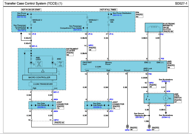

третья – схема включения муфты.
Схемы включения муфты - разъем F52
У нас на муфту приходит, разъем F52 с двумя контактами, что вводит в заблуждение наших товарищей, которые считают, что на разъем подается +12 - для включения муфты и 0 - для выключения, т.е. муфта работает в состояниях ВКЛ и ВЫКЛ. Была даже версия, что муфта работает в импульсном режиме (в импульсном режиме работает блок управления, он регулирует ток изменением скважности импульсов). Это не так, в документации на NexTrac есть ссылка о том, что блок ECU регулирует ток соленоида поступающий через этот разъем.
Источник: http://www.ansys.com/staticassets/ANSYS/staticassets/resourcelibrary/article/AA-V2-I3-Electromagnetics-Comes-Through.pdf
Цитата: According to the level of electrical current provided, an electromagnetic solenoid actuator compresses clutch plates.
Перевод: Электромагнитный соленоид сжимает пластины сцепления в зависимости от уровня подаваемого тока.
То есть, у нас аналоговый алгоритм управления муфтой. Больше ток - больше сжатие, больше момент на оси.
Отключение при перегреве реализуется либо косвенно через обратную связь или термореле, которое может быть установленно в корпусе муфты (не выяснено).
NexTrac работает аналогично и имеет ту же конструкцию.
