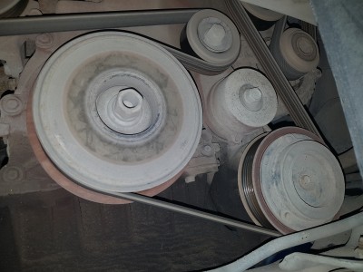

Сообщение Accent-58 » 17 сен 2017, 20:22
посмотрел, у меня шлицы, как новые. ПРобег 85

Re: Отказ заднего привода
Сообщение Ol07 » 18 сен 2017, 09:04
Accent-58 писал(а):посмотрел, у меня шлицы, как новые. ПРобег 85
Что, все же открутил болт? И как? Я сам, снова, в эти выходные тоже посмотрел состояние шлицов, все открутилось очень хорошо снизу, в шлицах смазка кучно присутствовала, заложенная мною еще весной. Добавил до кучи еще, чтобы аж выпирало. Использовал накидной ключ с трещоткой и трещотку с головкой.
Сообщение Accent-58 » 18 сен 2017, 10:00
Я пробовал еще раз снизу, там получается руку нужно по локоть засовывать, болт не видно, что куда одевать, рукой пока нащупаешь.... Да и моментом там было затянуто не хилым. Я сверху со всей дури жал, кое как отвернул. Использовал тоже трещотку с головкой и прям небольшой удлинитель.

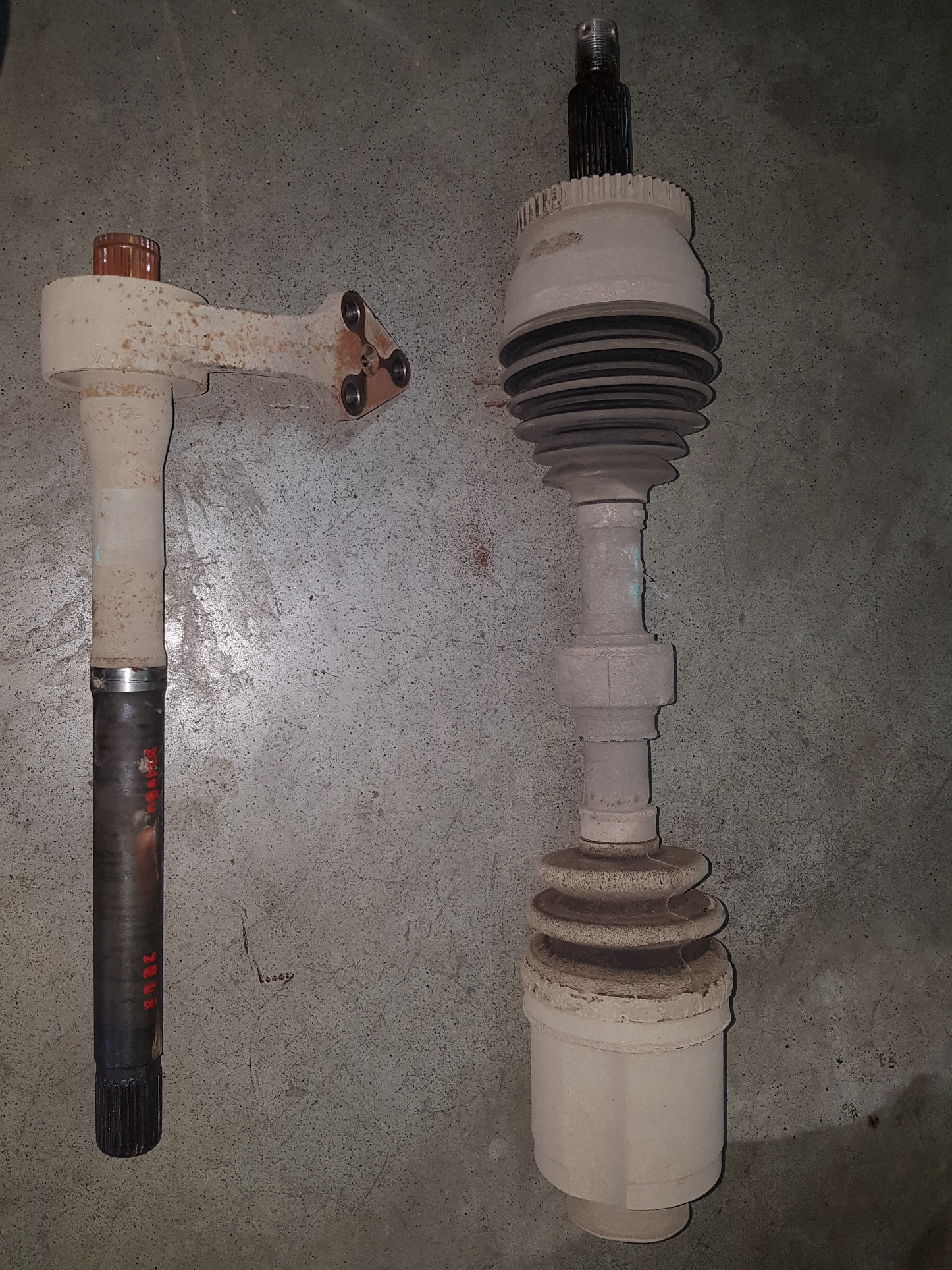

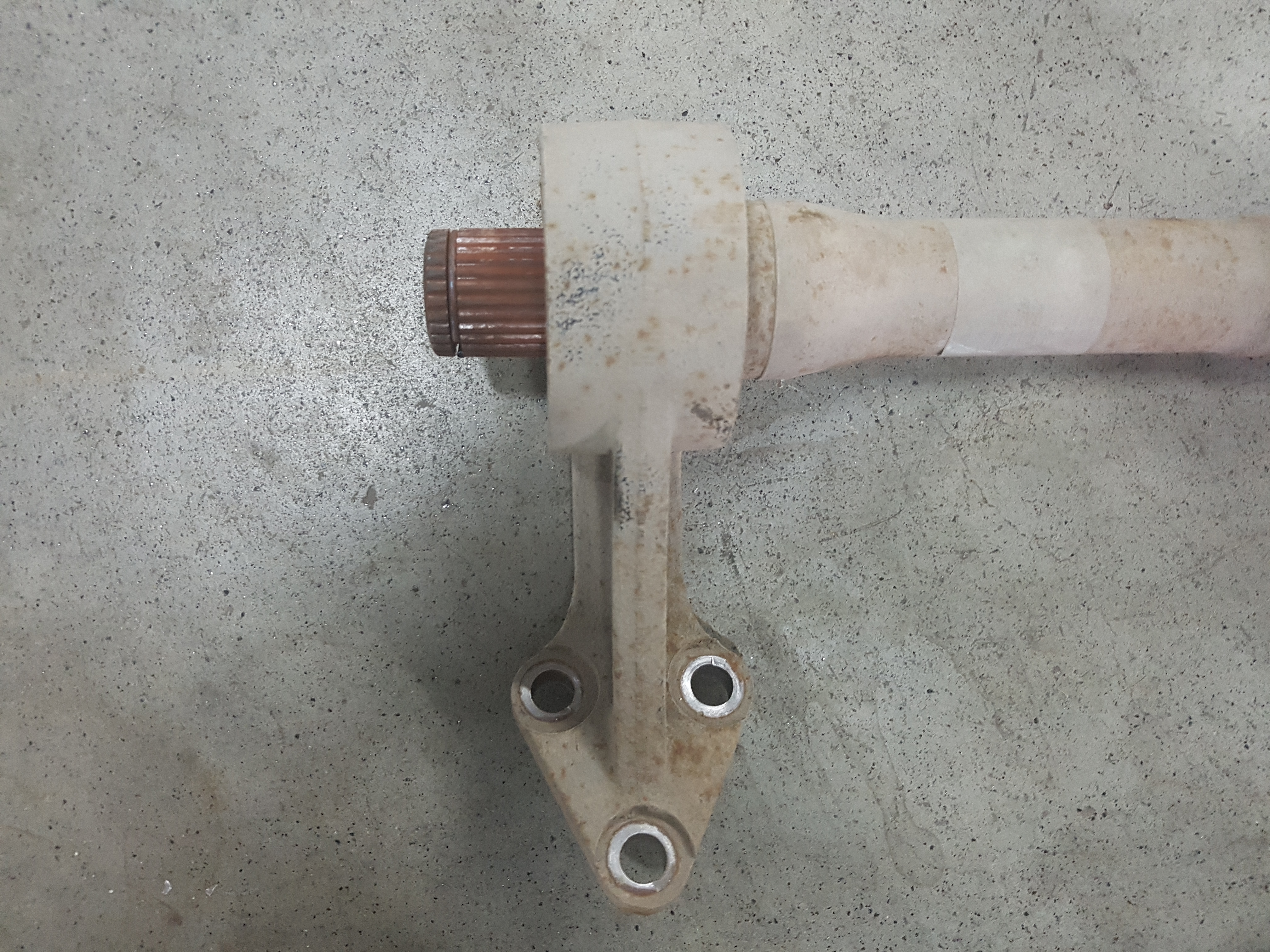

Сообщение operator » 19 сен 2017, 21:23
Ну шо ), пожалуй и я отпишуюсь.
Начитавшись здешних страшилок, решил и я проверить ПП. Зря только время потратил. Или не зря. В который раз убедился, что не все страшилки неизбежны.
Состояние для семилетнего авто отличное, родной смазки достаточно, местами даже небольшими наплывами.
Шлицевые соединения промвала или правой полуоси (не знаю, как правильно) местами были покрыты ровным налётом ржи, но абсолютно целы.
Раз уж залезли, почистили все доступные шлицы, смазали Mobil Grease XHP 222.

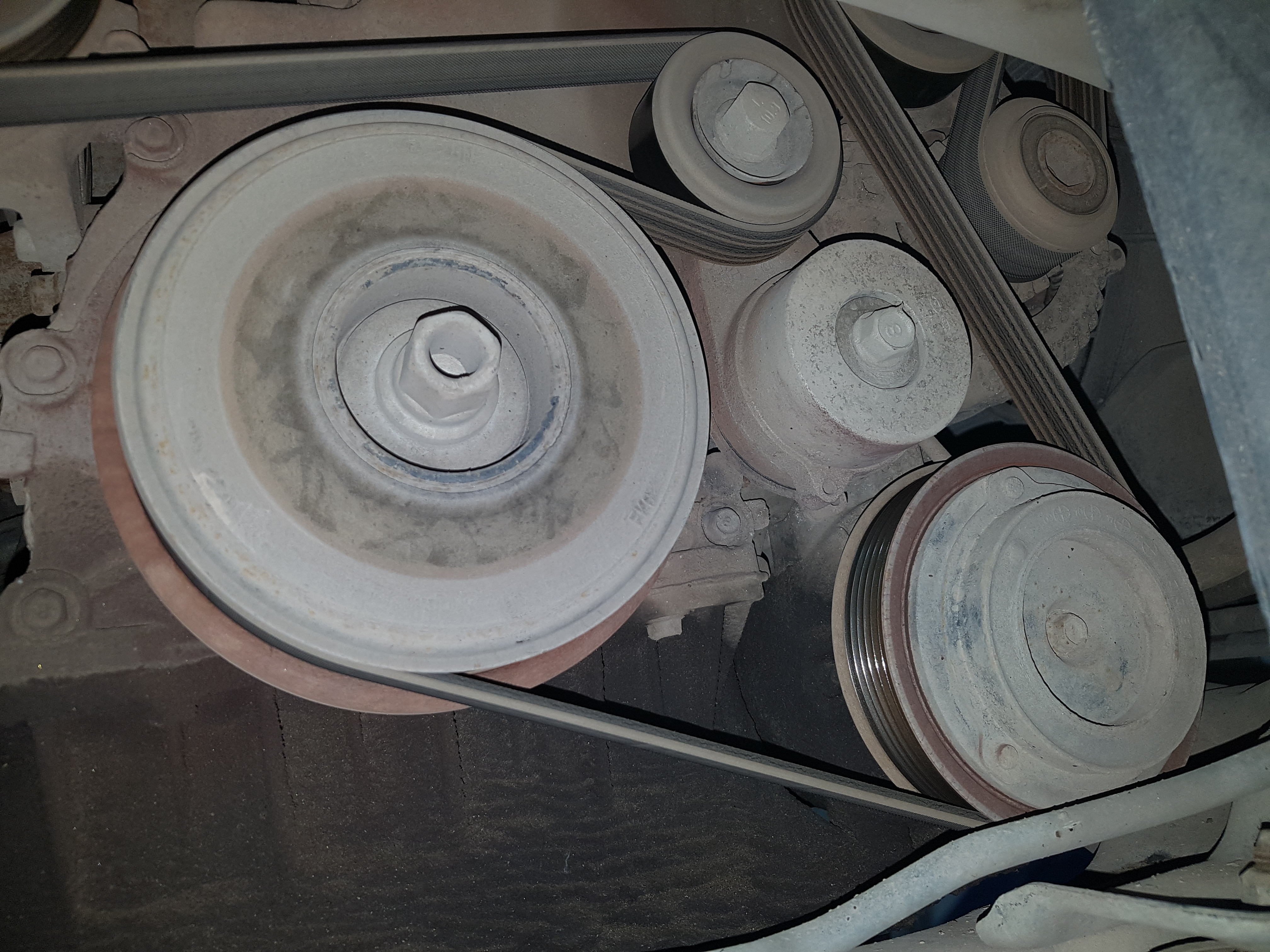

Заодно посмотрел шкив, раньше никак руки не доходили, вроде всё нормально.

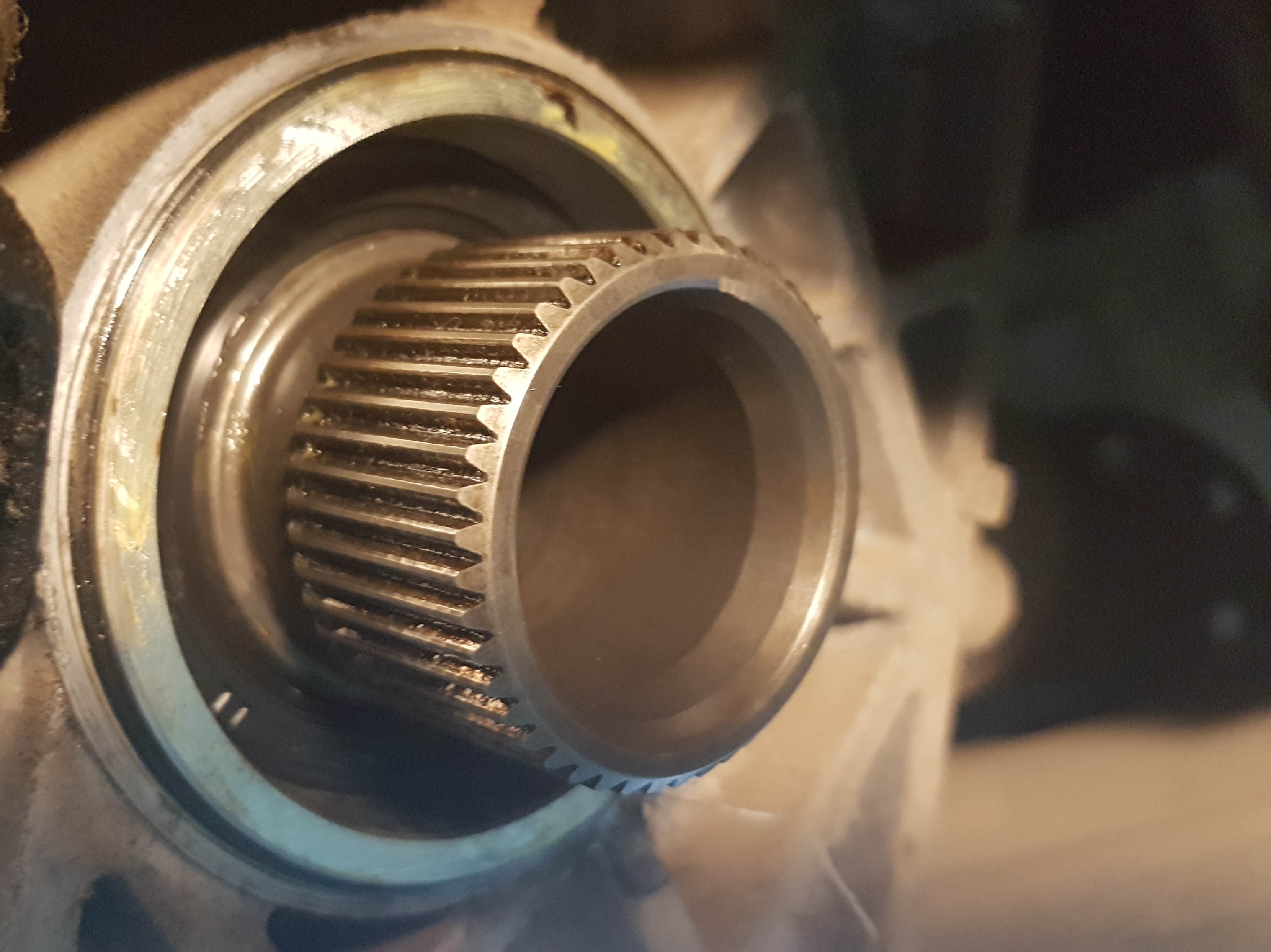

Сообщение paaltel » 20 сен 2017, 06:47
operator
Сергей, там в первую очередь съедает внутренние шлицы(в коробке). Они то в хорошем состоянии? Просто на всякий случай спросил :)
paaltel
Сообщения: 1595
Откуда: Воронеж
Благодарил (а): 712 раз.
Поблагодарили: 248 раз.
Сообщение operator » 20 сен 2017, 07:51
paaltel писал(а):внутренние шлицы(в коробке). Они то в хорошем состоянии?
В хорошем. Фото случайно удалил с телефона, так бы тоже выложил ).

Сообщение ...Михалыч! » 20 сен 2017, 19:46
operator
шлицы "угловой" в очень хорошем состоянии... у меня похуже были 2 года назад...
