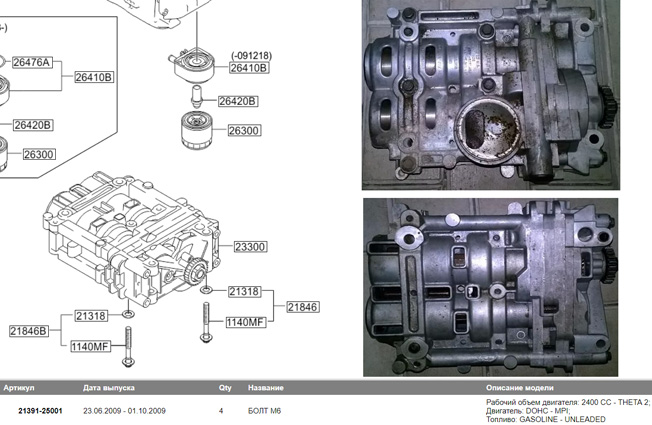

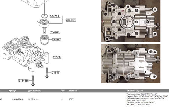

Алексей и Михаил, я бы с вами не спорил если бы сам не видел и не трогал эти валы с насосом. Там один шестяренчатый насос с самым обыкновенным редукционным клапаном.
А теперь внимательно смотрим на картинки и смотрим даты производства из каталогов.
На первом фото, блок с простым насосом, виден болт заглушки редукционного клапана.
На втором фото, двухсекционный насос с золотником, виден болт заглушки золотника.
И это не особенность казахских машин, это особенность года производства.
Теперь я думаю, вы будете спокойнее спать, зная что у вас самый обыкновенный масляный насос.

Re: Клин двигателя
Сообщение Янц Евгений » 07 ноя 2017, 16:21
Объясняю. На машинах Соренто XM т. е до 2012 года включительно, ставился ( Тот самый, бедовый, со сложным переключением в зависимости от оборотов двигателя ) блок балансирных валов с двухсекционным масляным насосом и золотником переключения. Тот самый на который ссылки и схемы его работы и переключения. Те схемы, что для первого класса.
На машинах Соренто XM F/L т. е. с 2013 года выпуска, ставился блок балансирных валов с односекционным масляным насосом. Без всякого переключения, а качающего напрямую в масляный фильтр. Излишек давления сбрасывается редукционным клапаном.
Добавлено через 6 минут 34 секунды:
md7621 писал(а):Там валы и качают, про это много раз говорилось.
Валы масло не качают, они балансирные, и называются так потому что гасят колебания. А масляный насос стоит в одном корпусе с валами и приводятся одной цепью.
