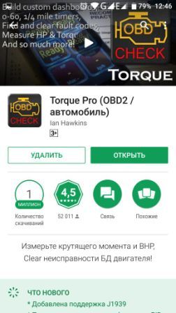

Зайди с телефона в Плей Маркет , там я 150 рублей отдал .

StarKorsar писал(а):Олег, ставили китайскую лямбду с алиэкспресса? в итоге как она, что-то изменилось в работе двигателя? Я тоже хочу свою проверить (82 к пробег) и заказать оттуда. Если что-то пойдет не так, всегда можно старую поставить, я думаю.
Кстати, на али можно прямо номер детали забить и он выдаст предложения.
Да, ее ставил, ничего не изменилось, но лямбда рабочая, напряжение скачет от 0.1 до 0.9
Видимо дело не в лямбде. p0130 от чего то другого....
Добавлено через 3 минуты 1 секунду:
Нашел писал(а):Зайди с телефона в Плей Маркет , там я 150 рублей отдал .
У меня яблоко, что-то нет такого.
Я посмотрел по моей проще лямбда рабочая, он без графика показывает напряжение на ней. оно постоянно скачет от 0.1 до 0.88
температура катализатора 1-го в районе 520 градусов - что нормально
с проводкой что ли что, где смотреть - не знаю...
