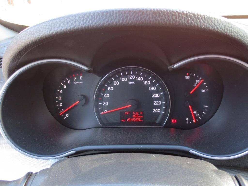

У меня ниже на 5 мм . Датчик уровня стоит , а где его сигнализатор должен мигать ?

Нашел писал(а):а где его сигнализатор должен мигать ?
Сверху, чуть левее значка АВС на аналоговой приборке, не мигает - горит, посвети фонариком на приборку.
Проверить можно отсоединив разьём снизу на поддоне и запустить двигатель, загорается не сразу и тухнет через 50 км или троекратным вкл. зажигания без задержки и без запуска двигателя.

Ну вот, информация к размышлению, спасибо, датчик точно стоит?
Не каждый 9 болтов пыльника сам откручивает, без подколки, просто интересно разобраться с ситуацией, мож корейцы приподняли уровень масла, ведь даже в мануале написали держать максимум, на всех машинах было посередине.

mikhail59 писал(а):Ну вот, информация к размышлению, спасибо, датчик точно стоит?
Да , висит снизу поддона приблуда с проводами . Щуп желтый .
Однако когда стал сравнивать с другими FL , обнаружил , что приборная доска(не панель) у меня еще с XM :( .
Последний раз редактировалось Нашел 27 июн 2018, 22:26, всего редактировалось 2 раз(а).

Нашел писал(а):обнаружил , что приборная доска(не панел
Мне сложно понять :), что такое приборная доска (русск.) и инструмент панель (англ.) , в чём различие, на ФЛ, до некоторых версий стоит аналоговая (стрелочная) панель как на ХМ, смотри мануал.

Re: Объём масляной системы Sorento XM 2.4
Сообщение Нашел » 27 июн 2018, 22:36
mikhail59 писал(а):Мне сложно понять , что такое приборная доска(русск.)
Значит у меня аналоговая :( .

Нашел писал(а):Значит у меня аналоговая
Да, у меня кнопка запуска, обогрев руля и задних сидений - приборка та же.
