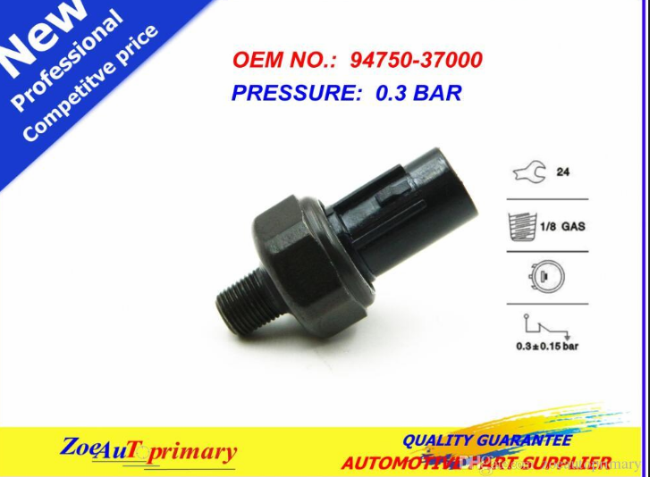

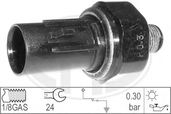

А родные значения см.фото . Это издевательство , т.к даже при 1.0 уже надо задуматься , а тут 0.3 :shock: ,- кошмар :( .

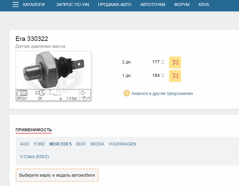

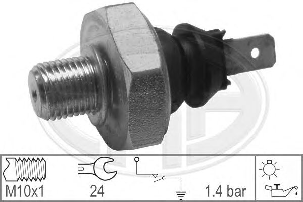

Вопрос , как закрутить датчик ERA 330322 вместо родного ?
Один м10 , другой м8 - я правильно понимаю ? Может просто резьбу перерезать ?

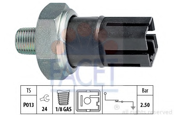

Идеально конечно вот такой закрутить , но на горячую при трогании лампа будет загораться :( .

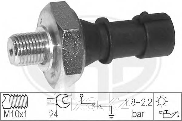

Смотрика , прямо закручивай и вешай провод , но если верить показаниями Михаила , то 2.5 бара - на холостых будет гореть :(
