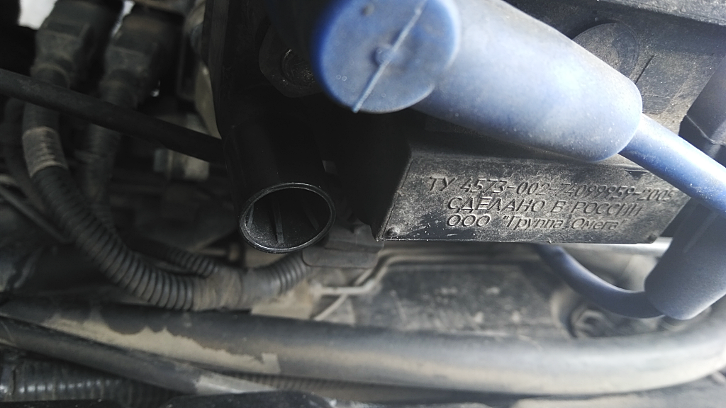

1) Модуль зажигания от 2112, есть разные фирмы и маркировки, у меня ТУ 4573-002-74099959-2005 производство ООО "Группа Омега" (см.фото) - Стоил около 1 250 р.

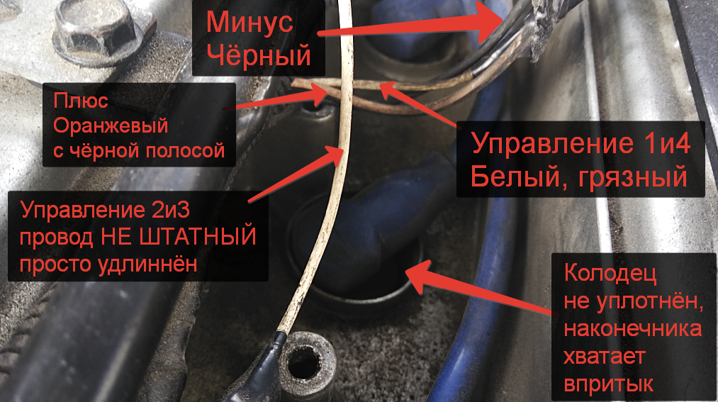

К катушке 1-го и 4-го цилиндра:
Толстый Черный провод это Минус (-)
Толстый Оранжевый с черной полосой это Плюс (+)
Потоньше Белый провод - это управление коммутацией катушки.
К катушке 2-го и 3-го цилиндра:

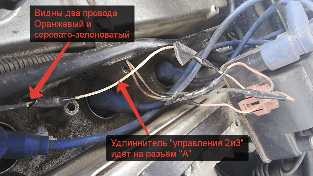

Потоньше Оранжевый провод - это управление коммутацией катушки. (Но у меня он скручен с каким-то серым проводом) я сейчас подзабыл уже что это за провод. Старых разъёмов не осталось. Посмотрите у себя и пишите в тему. Может это с газового оборудования, или бортового компа. Но раз я так сделал тогда, значит причины на то были.

«A» соединяем с проводом управления катушки 2-го и 3-го цилиндров (оранжевый и некий серый, в моём случае),
«B» соединяем с проводом катушки управления 1-го и 4-го цилиндров (белый),

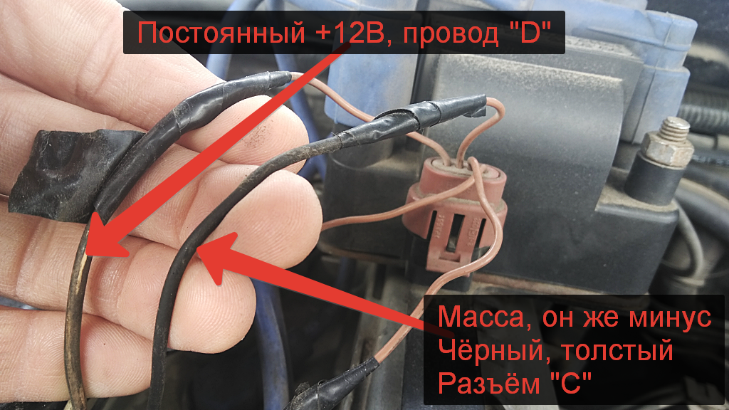

«C» - (-) она же Масса. Т.е. толстые чёрные провода. Я оставил один какой был удобнее с одной из старых катушек,
«D» +12В - то есть постоянный Плюс, который приходит туда с включением зажигания и питает модуль зажигания. Опять же можно скрутить полосатые толстые провода с обоих старых катушек и прикрутить (припаять) к проводу "D". Или один заизолировать и как-то аккуратно убрать в гофру.

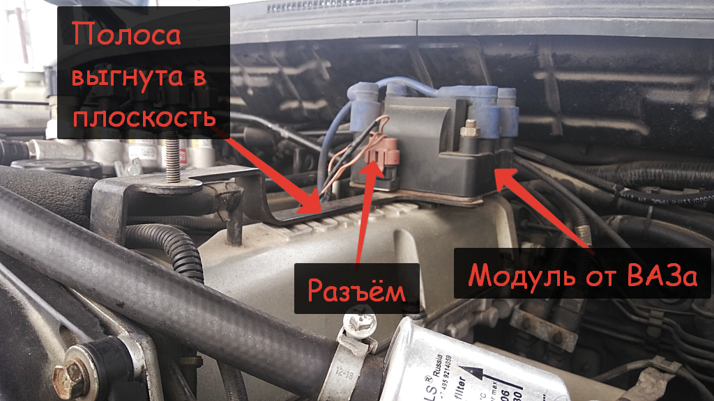

Крепление модуля:
И самое трудоёмкое, это закрепить модуль зажигания 2112. Я как купил Сорика, сразу выкинул эту дебильную крышку двигателя. Только охлаждение ухудшает. Так вот на правую крепёжную полосу я и смонтировал модуль. Я её выгнул нужным мне образом. Далее вырезал площадку крепления модуля из металла 3 мм (обвёл модуль и болгаркой вырезал). Просверлил три отверстия используя модуль как оправку. Приварил шпильки нужной длины (можно и просто болтами прикрутить). Эту площадку приварил к полосе (ну той, штатной и изогнутой).
В принципе, модуль может стоять где угодно, может даже и не на двигателе, лишь бы проводов до свечей хватило. И он не любит адской жары. На выпускной коллектор не прикручивать! :D

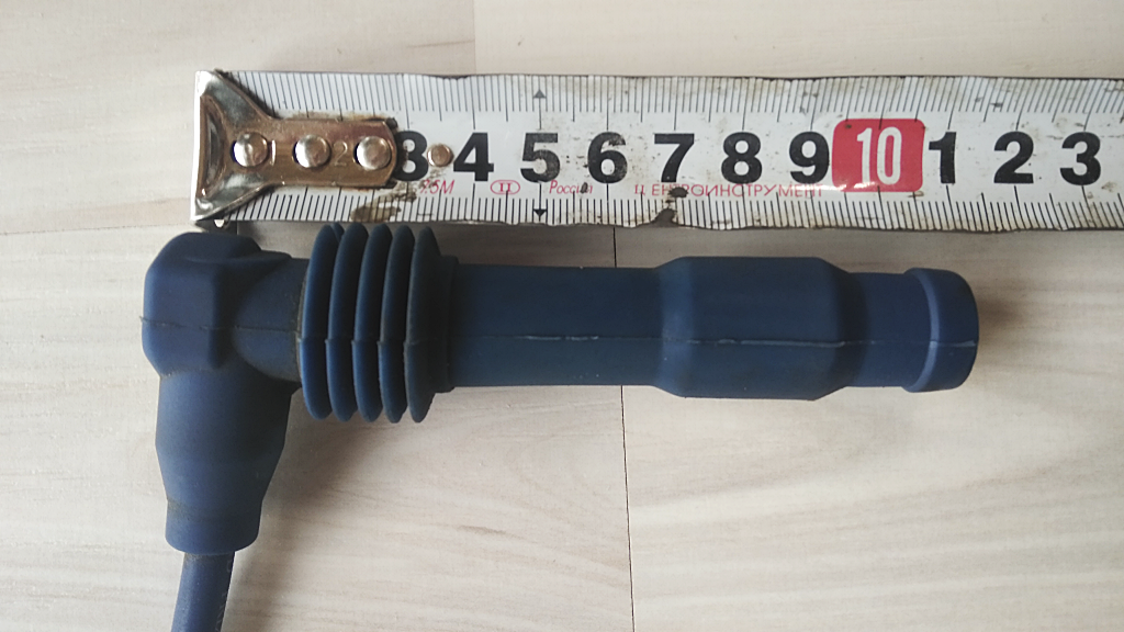

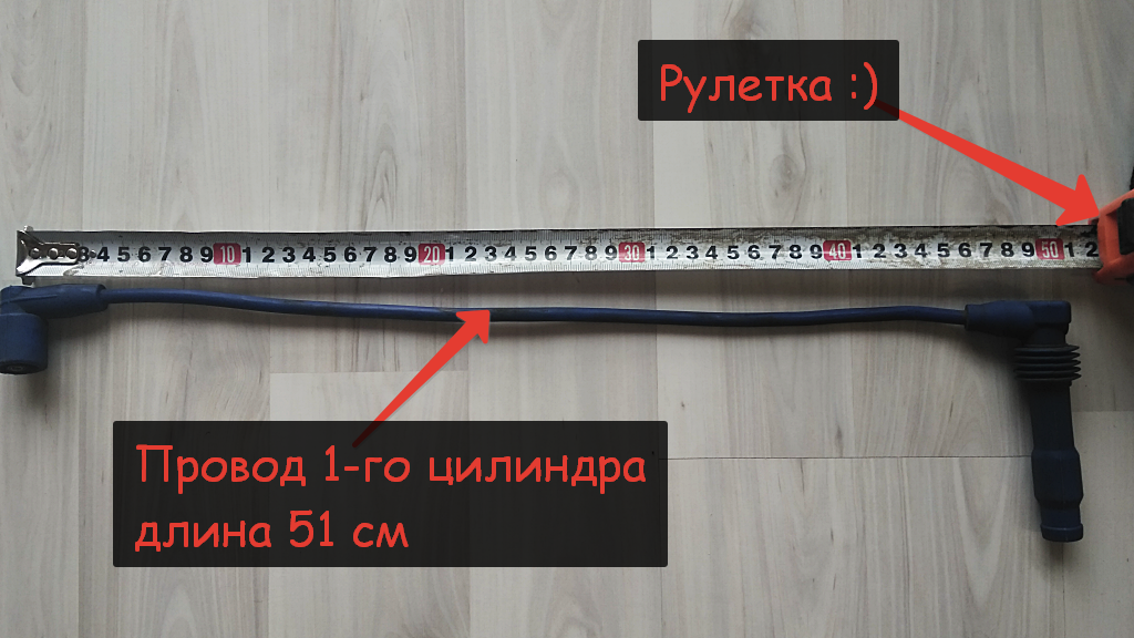

Мои провода надеваются на свечи впритык (колодцы Опеля менее глубокие), но одеваются хорошо, сидят очень плотно. Они не уплотняют свечные колодцы (у Опеля колодцы уже), но мне это пофигу, при замене свечей я всё равно дую компрессором и всякая пылинка весело улетает.
Размеры провода 1-го цилиндра смотрите на фото, может и подберёте чего-то более подходящее по длине и диаметру уплотнения.
