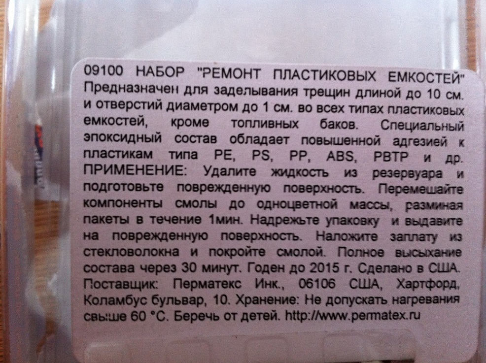

Еще одно решение:
Покупал в "ЛОРДЕ" (Люберцы)
В комплекте: смола двухкомпонентная, наждачная бумага, стеклоткань, салфетка, кисточка. Полное высыхание - 30минут
два месяца - полет нормальный

Сколько стоит сие чудо?

Сообщение Dobrogelatel » 06 июл 2012, 07:50
в районе 450р (точно не помню)
Добавлено через 1 месяц 22 дня 22 часа 55 минут 12 секунд:
Заплатка отвалилась. Хватило на 3 месяца. Заказал на Эксисте новый бак-2300. Поставил и забыл
Полииропилен не клеится.
