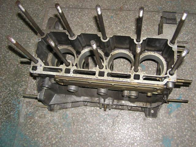

Сообщение serglt » 19 фев 2014, 02:22
andgeol писал(а):Хотя бы потому, что с таким положением термостата, работает 4G64, родоначальник нашего двигателя, и все его производные, кроме штатного Соренты.
Чтобы делать такое утверждение надо хотя бы чуть чуть изучить вопрос по двигателю 4G64. А вы этого как всегда не делаете. В поиске можно найти ведро этих гэшек точь в точь с охлаждением как у нас. По этому мимо, делать по этому поводу вывод, что все в порядке. Вы чуть чуть не доделали, двигатель поперек по уровню не поставили.
andgeol писал(а):Не будьте таким прямолинейным, градусник понятие образное. Не удачное расположение датчика температуры, дает не корректные показания, хоть чем эти показания снимать, если увидишь цифру с точностью до десятых или до сотых, толку мало.
Вот тут тож я не могу понять, если датчик пи...дит, и внутри больше чем есть, то почему же он у вас показывает точно? то что вы перенесли датчик с одной стороны на другую ничего ж не меняет. Подкрепите уж пожалуйста хоть одним доказательством или теорией хотябы.
А пока что ваши утверждения это потому что вы так решили.
Блок - это просто емкость в которой стоят банки они же котлы или цилиндры, и вокруг них находится ОЖ. Там все свободно, то что вы возможно видели на блоке без головы отверстия - каналы, так это лишь малая часть видимого. Это только каналы в голову, причем на разных моторах это может выглядеть по разному. У некоторых как и у нас есть поверхность с каналами
А у некоторых как банки в кастрюле, они же гильзы, как здесь (гильзы отстутствуют)
Но сути это не меняет, за верхом, первого блока скрываются такие же полости как и у второго.
А теперь расскажите мне пожалуйста, что в этих полостях должно произойти чтоб ОЖ не мешалась там горячая с холодной(хотя бы в статике без помпы) а нагревалась неравномерно, с разницей пусть даже в 5 градусов?
А терь работающий двиг. Топливо в цилиндре зажглось, по мере горения выделяющийся газ пихает поршень вниз, клапан выпуска открылся пошло все в выхлоп. Поршня с цилиндром практически не касаются, тока через кольца и масленную пленку. Да там дикого нагрева то и нет, топливо работает кинетически, охлаждение маслом идет. А вот нагрев весь принимает голова, выпускной тракт в частности. По этому там и самые высокие температуры и соотв детальки и сплавы. А у вас там возможный косяк с прегревами из за пробок, и вы даж не пытаетесь этого проверить, потому что сами себе решили что все у вас гуд. Ну это ваши проблемы. Я в отличии от вас хоть и решил проблему но вопрос изучаю далее, но достигнутое ленивит, но я попытаюсь заставить себя все же :)

Сообщение andgeol » 19 фев 2014, 04:15
serglt
Какой вы напористый! Не успел я дописать, что говорю про штатное положение датчика температуры, который показывает градусы от 2х цилиндров, а перенесенном корпусе термостата на 4й цилиндр, показывает температуру со всех цилиндров (что писал не один раз), а лежу на лопатках придавленным копеечным блоком и слушаю теорию 4х тактного двигателя. Кстати, а что там на фото, за отверстие в блоке сбоку первого цилиндра, и как в этом двигателе идет циркуляция где вход и выход ОЖ, и каков ресурс двигателя.
Вы рассказываете страшные истории про "паровые пробки" в головке при наклоне двигателя почти не заметные, всего лишь 1-2 см, а как же работают миллионники 3S, с наклоном градусов в 30 или V-образные двигатели, правда они наклонены не не вдоль, а поперек, но там тоже достаточно объема, где по вашему мнению должен быть "пар" и получается, что это над каждым цилиндром, а не только над первым, как у нас. Тут вообще темная история как они работают.
Наверно побегу заказывать заднюю заглушку с отверстием и все буду переделывать. Или поставлю двигатель поперек. А то вы, не успокоитесь, требуя неопровежимые доказательств, которые всем очевидны.

Сообщение serglt » 19 фев 2014, 11:19
andgeol писал(а):Не успел я дописать, что говорю про штатное положение датчика температуры, который показывает градусы от 2х цилиндров, а перенесенном корпусе термостата на 4й цилиндр, показывает температуру со всех цилиндров
Вот она бл...ть правда матушка, вот она. А у меня отверстия с двух сторон, мне тогда надо складывать "градусы", или показания датчика на 2 умножать? +1 к "потому что я так решил". Ну вот чем высказывание выше подкреплено, если вы даже переделав систему не бегали с градусником вокруг машины? Вы измерения делали со штатной системой? Тоже нет. Это называется балабольство с буквы П.
andgeol писал(а):Кстати, а что там на фото, за отверстие в блоке сбоку первого цилиндра, и как в этом двигателе идет циркуляция где вход и выход ОЖ, и каков ресурс двигателя.
Причем здесь вообще это? Это на данный момент никакого отношения к теме не имеет, я лишь показывал варианты строения блока. Но еслиб у нас было такое отверстие сбоку первого цилиндра, я был бы счастливее. В этом отверстии цепь ГРМ прохродит, а у нас ремень, по этому его нет. Вот блок нашего мотора, что сильно отличается от первого?
Конструктивно ничем.
Я ничего не прошу мне доказывать, я ваше внимание обращаю на возможный касяк в переделке, не более того. И хотел лишь сравнить температуры.
И уж укажите источник, мне тупому, где подтверждено теоретически или практически что у меня счас "градусы от 2х цилиндров" показывает, буду очень признателен

Сообщение andgeol » 19 фев 2014, 14:45
serglt писал(а):Вот она бл...ть правда матушка
Так вы не только напористый. а еще и горячий парень.
Вообще-то когда ссылался на фото копеечного блока я имел ввиду не правую часть фотографии, а правую часть двигателя, сбоку около первого цилиндра, где есть отверстие, на других цилиндрах на этом месте заглушки. А где находится цепь ГРМ в лобовине, я в курсе.
serglt писал(а): А у меня отверстия с двух сторон, мне тогда надо складывать "градусы", или показания датчика на 2 умножать? +1 к "потому что я так решил"
А вот тут я вам не помощник, что нужно делать складывать или отнимать, решайте сами. У вас два выхода из головки спереди и сзади, а датчик - один, и стоит он на выходе из первого цилиндра. На лобовине еще как-то идет контроль температуры, а что там у вас на выходе 4го цилиндра идет и с какой температурой - хз, развивайте свое изобретения.
serglt писал(а): я ваше внимание обращаю на возможный касяк в переделке, не более того. И хотел лишь сравнить температуры.
В чем вы видите косяк? В том что восстановлена штатная система ОЖ, что она работает, как и должна работать, что тут мерить если весь мир так ездит,что вам даст какая то цифра? напишу 99, вам полегчает?
как проходит ОЖ и где стоит датчик повторять в очередной раз не буду.
Пересмотрел много фото этой модели 4G64 двигателя, и вот что получается:
1. все 16ти клапанные двухвальные (на голове два шкива ГРМ) двигатели идут с корпусом термостата за 4м цилиндром (естественно кроме соренты и старекса).
Сейчас Митсубиси сделал эти движки цепными с ТНВД ( только сейчас не вспомню 2 или 2,4)
2. есть вариант переднего расположения термостата у древних одновальных двигателей (один шкив ГРМ), в инструкции написано, что допускается 87 бензин :shock: , это так для примера теплоотдачи. Тут есть варианты 8ми и 16ти клапанные, но и в них, выход ОЖ идет от 4го цилиндра, но не сзади а сбоку, а сзади некоторых головок, как вариант - насос ТНВД (древний вариант)
Эти движки 8ми клапанные движки сейчас ставят на китайцев HOVER итд.( без тнвд, естественно), видел даже вариант у них продольного расположения.
Но такого тройника из лобовины первого цилиндра нет нигде, кроме Соренты и Старекса, это ноу-хау корейцев. Такого чудо-изобретения даже китайцы не могут себе позволить.
