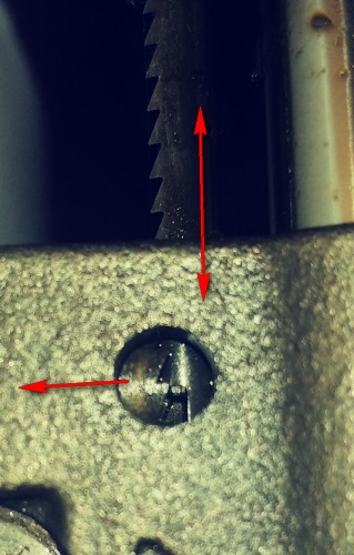

мне кажется можно наш натяжитель доработать, зубья добавить и все. Оптикошлифовка или на эрозионном станке.

Re: Замена цепей на 3,3
Сообщение Бубайло » 09 окт 2019, 17:37
Accent-58
А на что этот натяжитель, само рабочее тело с зубьями, похож? Может выточить его из латуни, например, на ЧПУ, только чуть подлиньше и с 2-4 добавленными зубьями? Можно ли его вот так вытащить и поменять?

Сообщение Accent-58 » 09 окт 2019, 18:38
в этой теме картинки были, я его разбирал. Там не длиннее нужно, а шаг зубьев поменьше. Из латуни конечно же не пойдет, сталь каленая, твердость думаю 50-55 HRC

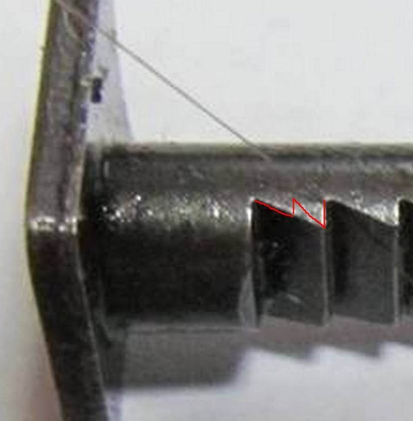

Сообщение Accent-58 » 10 окт 2019, 07:40
вот так ,я вот все думаю, что можно сделать. А гребенку под заглушкой не трогать.
Сообщение Бубайло » 10 окт 2019, 10:23
Accent-58
А цеплять будет с таким шагом? И всё же мне кажется, что надо делать длинней, чтоб больше выходило и сильней натягивало.

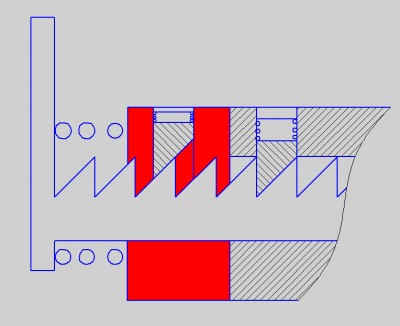

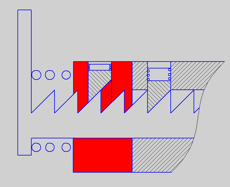

у меня идея появилась,что если сделать наружнее кольцо с пружиной и упором, таким же, как внутри. Одеть его на зубчатый шток, подперев пружной. Нужно только рассчитать так, чтобы, когда внутренний зацеп входил в зуб, внешний зацеп был на половине зуба.
Я схемотично набросал тут. Красное это дополнительное кольцо.
Сообщение Roman-86 » 10 окт 2019, 12:49
Как это кольцо одеть на этот шток если он не разборный?
И еще, защелка та, что внутри, имеет не один зацеп-зуб, а несколько. Поэтому вариант увеличить кол-во зубьев на штоке путем изменения их количества и, соответственно их высоты, вряд ли получится. Надо у мотористов поспрашать о наличии б/ушных ГН от разных атво. Может все-таки от LCP-120 (1GR FE) подойдет?
Сообщение Accent-58 » 10 окт 2019, 14:20
разборный. Это я его не правильно разобрал. Вот на фотке ответные зубцы. Их поддеть и отвести в сторону и шток можно будет обратно засунуть и зарядить
