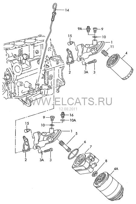

Сообщение netoka » 12 авг 2011, 08:12
Для регион 63
Если я правильно понял из схем твоего движка, у него 2 клапана: один в масляном насосе, другой в самом фильтре. Могу предположить, что стекание масла происходит из-за них (одного, второго или обоих сразу). На предыдущей Audi с движком 1.8 ADR масляный фильтр тоже был расположен выше масляного поддона, в его кронштейне расположен обратный клапан, который очень часто откручивается (народ сажал его на фиксатор резьбы) и масло стекает, в результате в момент запуска не хватает давления на гидронатяжитель цепи и цепь "тарахтит". Посмотри здесь:
http://www.audi-club.ru/forum/showthread.php?p=5483186&highlight=%EE%E1%F0%E0%F2%ED%FB%E9+%EA%EB%E0%EF%E0%ED#post5483186
А вот схема, клапан под номером 15

netoka писал(а):Могу предположить, что стекание масла происходит из-за них (одного, второго или обоих сразу).
Ни тот ни другой клапан не могут препятствовать сливу масла в принципе, так как это редукционные клапаны и задача у них совсем другая. А клапан в фильтре вдобавок ко всему стоит ещё и в самом верху корпуса.
