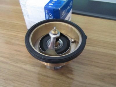

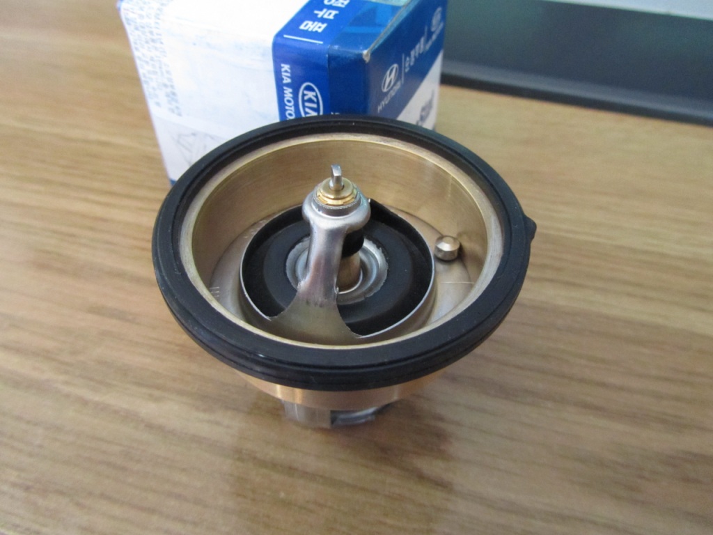

Чтобы не приобретать бесценный опыт по замене ГБЦ, не поленитесь, пока ещё тепло, заменить термостат на удлиненную Gammу.

Поэтому моё мнение однозначное: надо обязательно менять термостат на доработанный GAMMA, "родной" SIRIUS (даже удлинненый) или не удлинненый GAMMA подерживают слишком высокую температуру, из-за чего у некоторых коллег-сорентоводов этим летом появились микротрещины в головке блока цилиндров со всеми вытекающими последствиями.

Воткнул переделанную Гамму, температура установилась 87-90, до 95 поднял ехал задом медленно! :)
