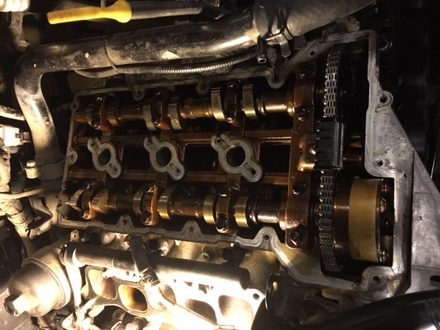

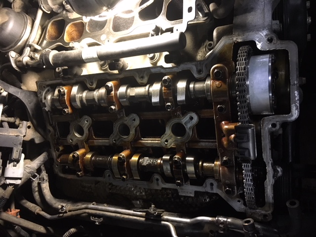

Сообщение sevko » 17 ноя 2017, 16:31
Roman-86 писал(а):А что с гидронатяжителями?
Пока лобовину не сняли.
Порадовало то, что нет "солидола"
Правая сторона с поменянным валом и фазовращателем
Левая сторона

Сообщение Roman-86 » 18 ноя 2017, 07:22
Справа на впускном РВ стоит новая (24350-3С113) муфта. Сам РВ соответственно "резаный".
