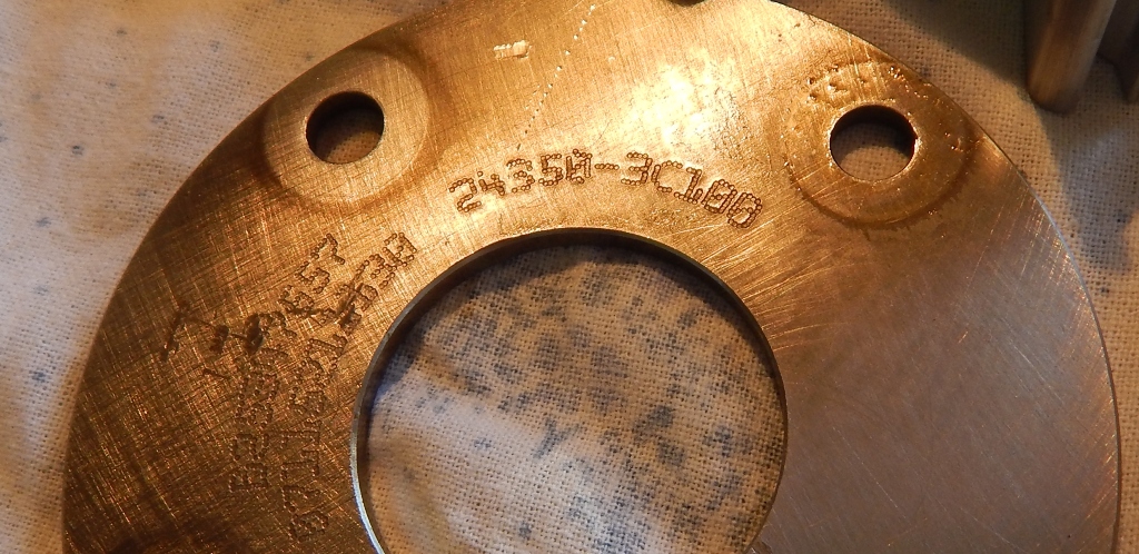

Тупо открыл, помыл, ни каких неисправностей не увидел, опять собрал. И надеешься на чудо, а его нет. Перепутать там нечего. Уплотнители не потеряй. Их 8 шт.

Саш у тебя на фото муфта 24350-3C113?
Добавлено через 8 минут 57 секунд:
aleks732
Ага понял.Саня спасибо!!!!!!Будем посмотреть. :crazy:

Такой
