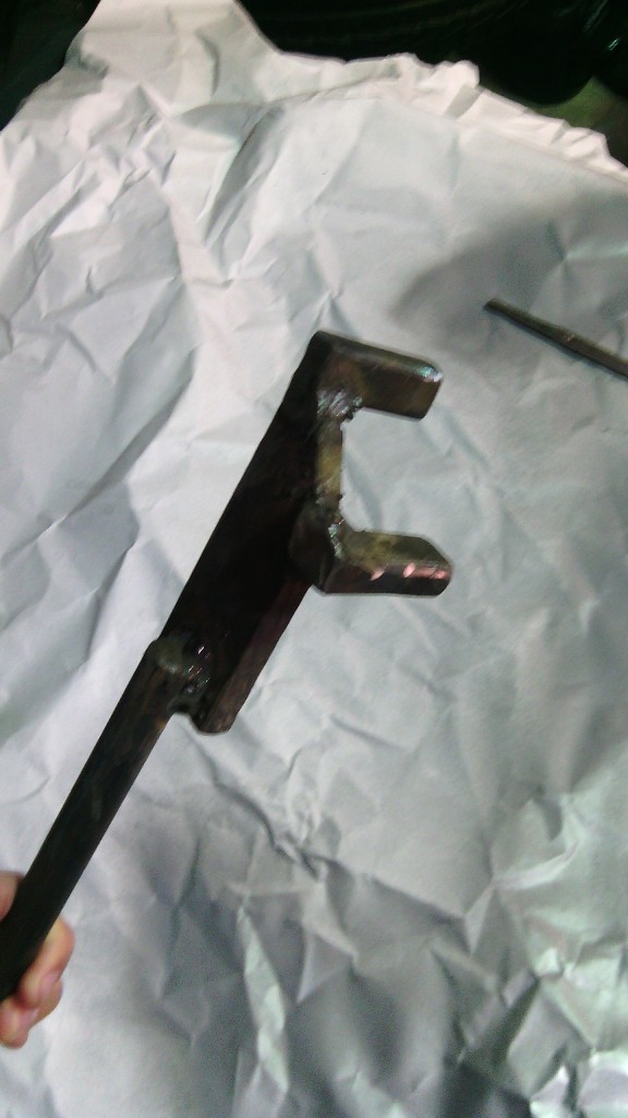

aleks732 писал(а):для затягивания сделал приспособу держать шкив за отверстия.
Эскиз выложи.

Сообщение aleks732 » 04 окт 2016, 23:00
Штыри вставляются в отверстия шкива, и все удобно закручивается.
[quote="Accent-58"
Эскиз выложи.[/quote]
Эскиза нет, делалось по месту, пока шкив был на столе. Выглядит вот так:

Сообщение Accent-58 » 05 окт 2016, 05:14
Нормально. Еще бы размеры шкива, чтобы можно было заранее приспособу сделать. Может фотография в анфас у кого есть и внешний диаметр шкива?
