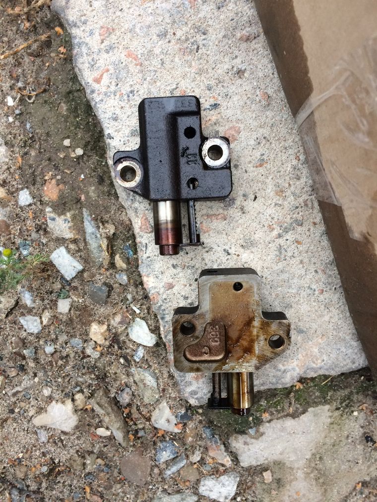

Фото натяжителей, как и обещал. Почему то один из них ну ооочень черноват

На втором - нижнем зубцов вообще не видно. Они хоть там есть?

у меня тоже такой вопрос возник.

шаг зубьев 2 мм в этом проблема. Натяжитель не обязан постоянно держать давление, для этого и сделана гребенка.

polesv
Опиши пожалуйста подробнее, как по твоим ощущениям работал при запуске мотор с таким "без зубчатым" натяжителем.

Сообщение polesv » 06 сен 2016, 17:34
Было лязгание цепи очень сильное. Сначала секунды 2, а потом до 5-6 секунд дошло при запуске даже не на холодную, а после 30 минут простоя и на горячей на оборотах услышал звон. Причем при запуске на холодную сначала шел равномерный звон, а потом как будто что то одно еще секунды 2 брякало с интервалом каким то. После этого сразу поехал менять все. Вот бы еще фазорегуляторы кому отдать на опыты.

Сообщение Roman-86 » 06 сен 2016, 18:27
polesv писал(а):Все собрал 31.08.2016 вечером, поездил, работает изумительно.
Что сейчас при запуске ?
И ждем Алексея ака Bulbash86 с отчетом о клапанах в головках..

Сообщение polesv » 07 сен 2016, 09:35
Никакого звона нет. Лампочка давления масла гаснет через секунду после запуска.

Сообщение Kan » 07 сен 2016, 21:18
polesv писал(а):Почти нет
Хорошо было бы этот натяжитель разобрать и посмотреть, что мешало в нем создавать нужное давление.
