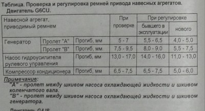

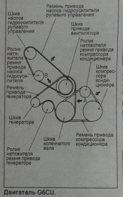

Re: Сломался болт, крепящий шкив коленвала (3.5L)
Сообщение VNIKOLAI » 21 сен 2014, 19:57
Добрый вечер.
Сломался болт крепления шкива коленвала.
Почему его ломает.
Шкив по конструкции имеет демпфирующее устройство.
Если мотор запустить с новым шкивом , и при этом не надеть приводные ремни генератора и компрессора, то он вращается без биения.
Одев ремень генератора, и ремень компрессора, натянув их как рекомендуется, мы получаем радиальное биение шкива , вместе с крепежным болтом.
Почему получаем биение и как его устранить.
Если специалисты которые могут ответить на этот вопрос.
В приложении схема и регулировочные параметры ремней.
Но нет последовательности регулировки ремней.
Параметры регулировки ремней.
Схема приводных ремней двигателя 3,5 л.
Сообщение Lugavik » 22 сен 2014, 17:07
Вся беда кроется в термине прогиб, отсюда перетяг ремней и срыв болта коленвала.
Lugavik
Сообщения: 3979
Откуда: Северодонецк
Благодарил (а): 140 раз.
Поблагодарили: 189 раз.
Доп. информация: SUZUKI
Сообщение ANDROSOID » 22 сен 2014, 17:24
Подробнее, пожалуйста. :?:
ANDROSOID
Сообщения: 45
Зарегистрирован: 12 июн 2014, 16:00
Благодарил (а): 14 раз.
Имя: Святослав
Сообщение netoka » 22 сен 2014, 19:21
Подробнее: прогиб измеряется при определённом усилии (моменте), которое в мурзилке не указано (?), либо, в общем случае, нет соответствующего приспособления, отсюда перетяг и все вытекающие. Также отсутствие динамометрического ключа сильно влияет :D

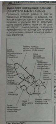

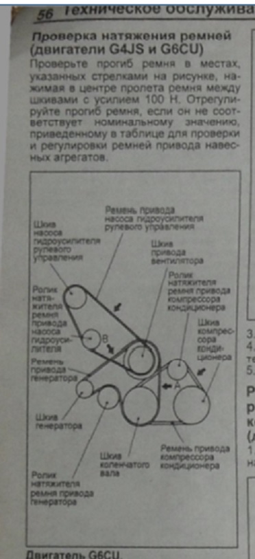

Сообщение VNIKOLAI » 23 сен 2014, 15:27
Добрый день.
Для тех кто не читает Мурзилку.
Прилагаемое усилие на ремень в указанных точках примерно 10 кг.
Сообщение Lugavik » 23 сен 2014, 16:07
VNIKOLAI писал(а):Прилагаемое усилие на ремень в указанных точках примерно 10 кг.
В чём и проблема, десять кгс, это как давить то, надобно?
А такой динамометр на СТО, видел всего лишь раз.
