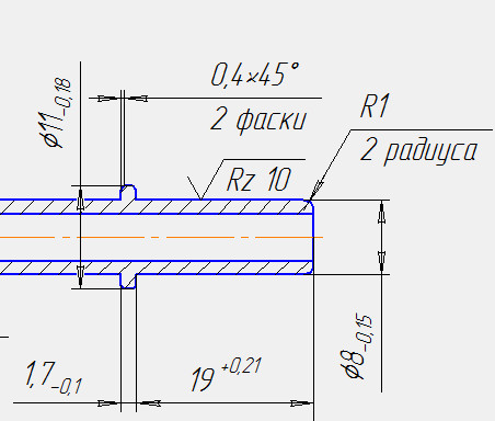

Сообщение Accent-58 » 16 сен 2016, 13:30
льют, это значит, подаешь давление без импульса на обмотку форсунки и она сразу пропускают. Те мозги хотят немного впрыснуть топлива, например 1,6 мс, а оставшиеся 18 мс форсунка закрыта и в это время немного пропускает, поэтому коррекции и убегают в минус. Кстати достаточно бодро пропускают, я езжу на газе и задолбался бензин наливать. Помыл форсунки, все, бензин на месте стоит.
Замерить так - под сиденьем, штуцер в виде трубки 8 мм, я применял тройник быстроразъемное соединение камоци. Можно с алиекспресс заказать, к примеру.
Или свой вариант придумай, вот чертеж штуцера, который выходит с корпуса бензонасоса.
