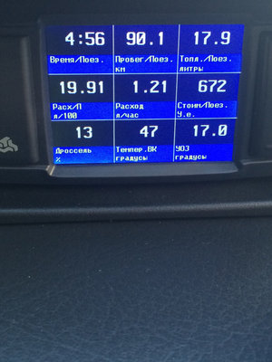

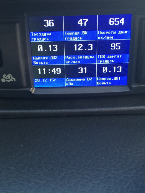

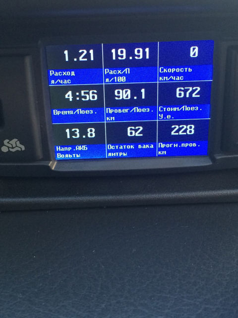

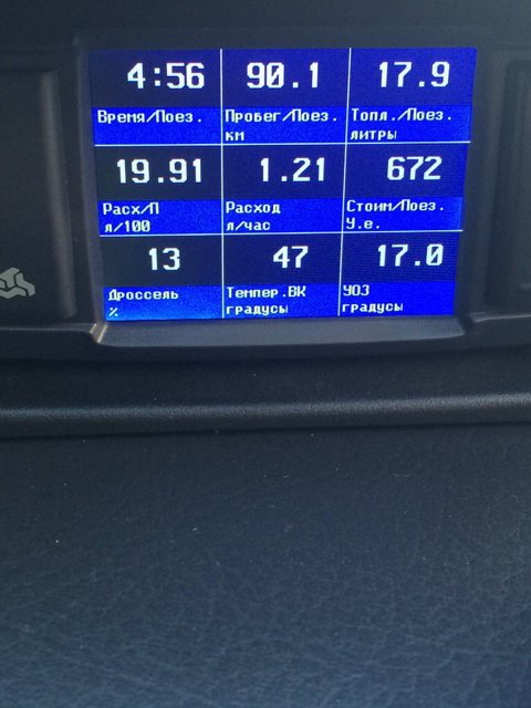

А вот что у меня выдает Мультитроникс-750, который поставил две недели назад, откатал два бака! До конца еще не разобрался, мож есть у кого какие мнения на этот счет?!

garik garynych писал(а): мож есть у кого какие мнения на этот счет?!
Угол опережения зажигания 17˚ великоват, норма 10 ± 5˚.

garik garynych писал(а):А вот что у меня выдает Мультитроникс-750, который поставил две недели назад, откатал два бака! До конца еще не разобрался, мож есть у кого какие мнения на этот счет?!
А это нормально, что на на хх 654об/мин? Это ведь зажигалка, а не трактор...

Сообщение Maxell » 31 дек 2015, 06:15
У меня тоже 650 ± на хх крутит. В прикрепленном файлике, немного выше, видно. :unknown:
