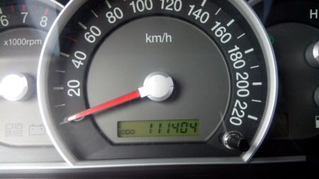

Сейчас пробег 111 758 тыс.км. намотал я уже на замененных цепях около 500 км уже.

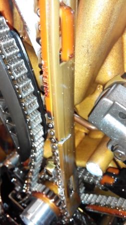

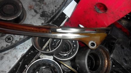

Вот только не делайте как я сделал, не ждите пока треск стане постоянным, сейчас выложу фото и вы увидите что цепь там натворила..........

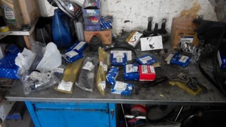

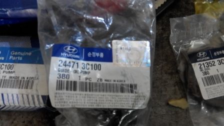

Вот собственно все запчасти которые пришли и та деталька из-за которой я неделю простоял лишнюю.

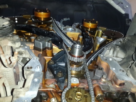

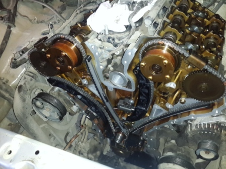

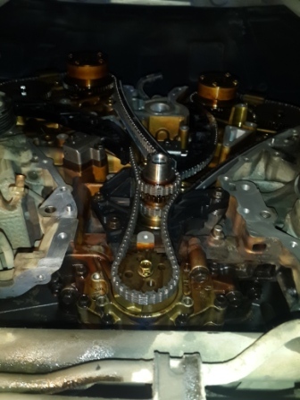

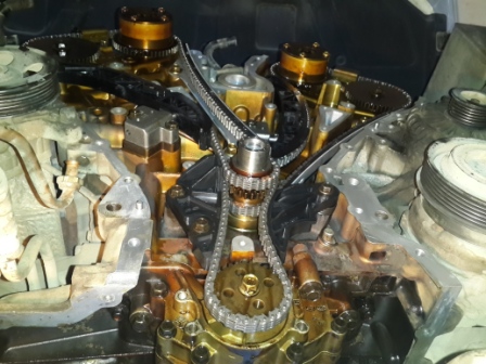

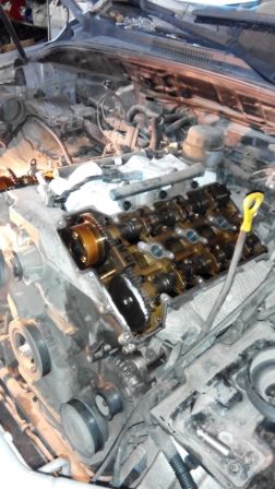

Ну собственно фото всего установленного, звезды не менял, муфты не менял, заменил только цепи, успокоители и натяжители......

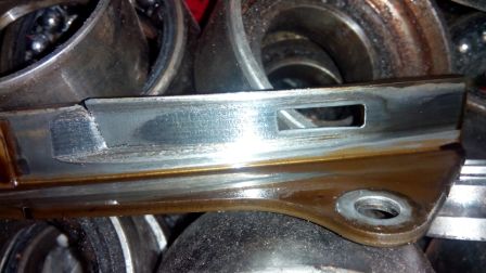

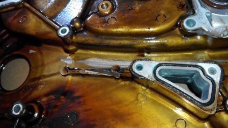

вот эта пакость........
и до такого.....
Не доводите до такого......
вот второй.....
вот первый обломыш....

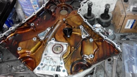

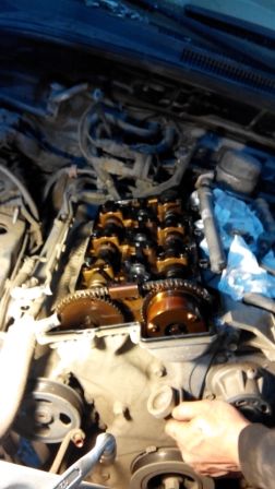

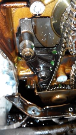

снятие крышек
ну вот собственно и начало....

Судя по разрушениям, ты совсем немного не доездился до "полного финала". Здесь один шаг до перескакивания цепей и загибания клапанов. Можно сказать повезло.
