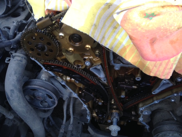

Щас бы фото со снятой передней крышкой двигателя, чтобы в полный рост была.

Сообщение Alexxx » 10 июл 2014, 18:47
Ага, особенно в момент запуска :)
Добавлено через 8 минут 54 секунды:
вот

Сообщение Accent-58 » 10 июл 2014, 20:29
Отличное фото. На ней видно цепь масляного насоса, могу точно теперь утверждать, что насос стоит в поддоне. Его и тут видно и на моей фотографии. Если есть еще фото, кидай, желательно не порезаные. Расположить их можно на http://imgur.com (отличный и удобный файлообменник)

Сообщение Alexxx » 10 июл 2014, 21:03
это единственная фотка моего двигла до замены цепей, щелкнул просто так для интереса, здесь правда не видно, но левая цепь была далеко не в порядке, у мастера на СТО есть более подробный фотоматериал, завтра попробую его достать.
Добавлено через 2 минуты 25 секунд:
Ты все таки думаешь, что масляный насос тоже удерживает масло при простое?
Добавлено через 5 минут 5 секунд:
http://imgur.com/delete/Eyi8CyEcAtWSLJY
вот более четкая фотка

Сообщение Accent-58 » 11 июл 2014, 04:17
Ну смотри, масляный насос в поддоне, почти в самой нижней точке, если клапан и стоит, то по логике он должен где то рядом быть. Может его вообще нет, а есть только один редукционный. Его видно на масляном насосе.
