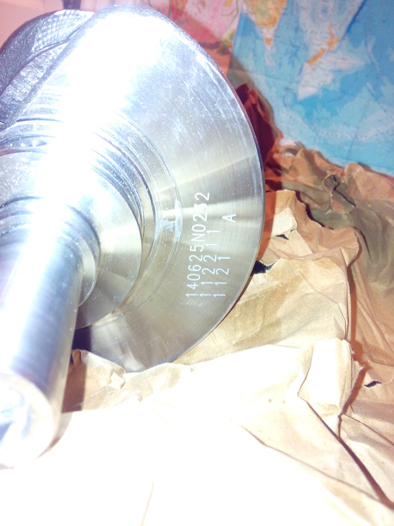

На новом у меня тоже есть:

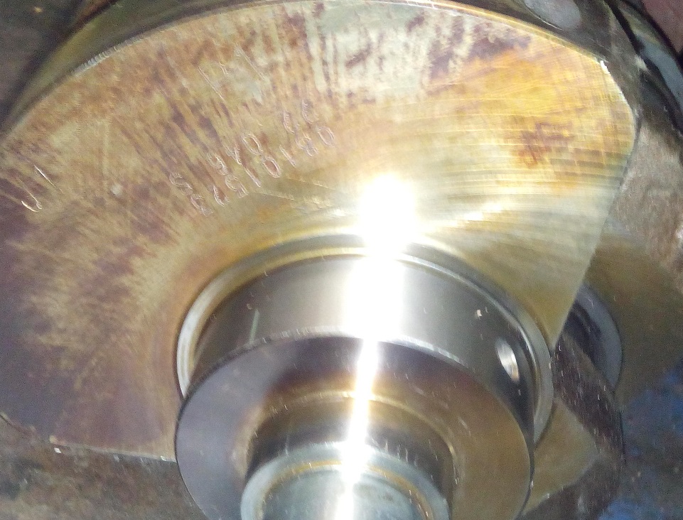

А вот на старом фигня какая-то:
Видно плохо, но там явно не цифры от 1 до 3. И на вкладышах я цветовую маркировку не вижу от слова совсем.

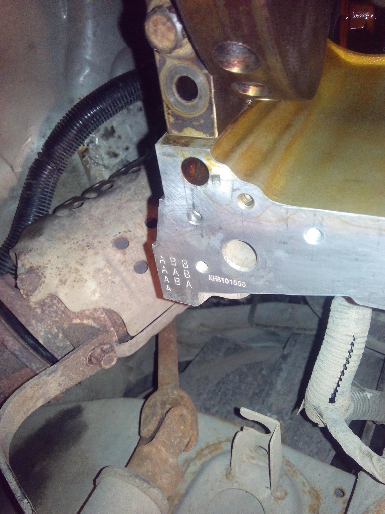

Ну и до кучи, маркировка на блоке:
