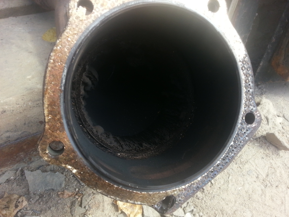

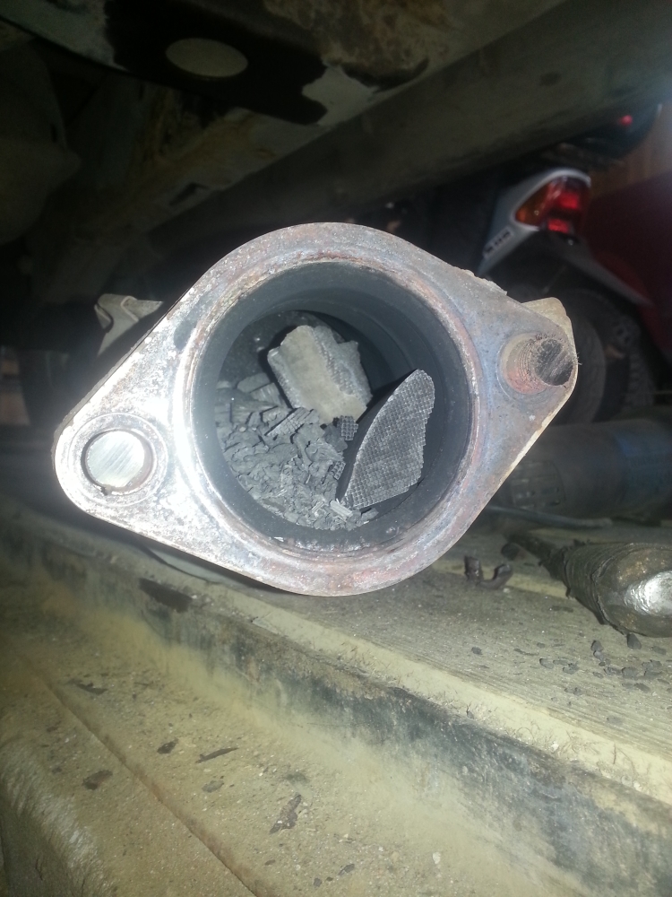

Друзья, как оказалось - намертво замурованный второй катализатор. Первого просто не оказалось. Всем большущее спасибо за помощь и советы!

Сообщение Джидай » 31 авг 2015, 18:22
Ну вот, оказалось все банально просто.
Пламегаситель поставил ? если нет, то кат полностью выбил ? Нужно выбить его полностью, иначе остатки начнут отрываться от стенок и залетать в банку глушителя, потом там греметь. Вскрытие банки глушителя и вытряхивание из него остатков ката стоит денег. Дороже чем пламегаситель.
