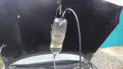

Можно даже без насоса. Берешь пластиковую бутылку, туда сосок от камеры, со второй стороны быстроразъемное соединение на 8 мм, трубку вставляешь в штуцер топливопровода. Наливаешь бензина и качаешь 4 атм. Все, можно так хоть в Африку доехать.

А как без фильтра то. Он же давление и создает этими резиночками. Смысл в том,что давление когда завел есть и на оборотах все отлично работает, а после простоя минут 5 плохо заводится

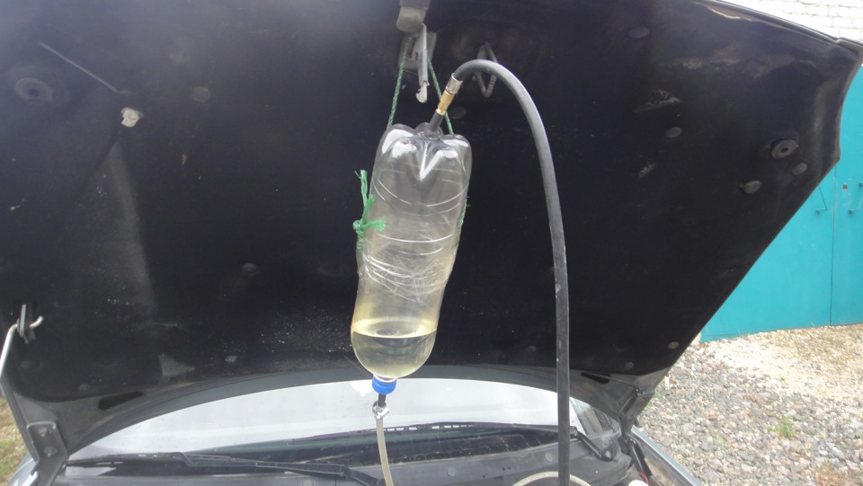

не я не так говорил, а вот так еще проще.
